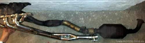

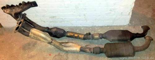

Hallöle,
sicher passt der Fächer vom X20XEV auch an den Y/Z22XE. Allerdings bekommst den nicht eingetragen, wenn der Fächer nur für den X20XEV ist. Der von Friedrich, den ich drin habe, ist für beide zugelassen. Gibt glaub ich auch noch Lexmaul und Co, die aber m.W. nur am X20XEV zugelassen sind. Vectra ist ne Frontfräse, also dürfte der Krümmer doch anders verlaufen und aussehen. Motor ist im Omega längs drin, weil Heckantrieb. Du wirst um 500-650 Euro für den Fächer nicht drumrum kommen. Außer du bekommst ihn gebraucht, was aber eher unwahrscheinlich ist.
Gruß Lars
PS: Lt. Homepage gibt's 2 Fächer: FMOPFK08 für den X20XEV und FMOPFK09 für den Y/Z22XE. Der eine hat den Vorkat mit dabei. Wobei im FMOPFK08 Gutachten witzigerweise beide Motoren drin stehen... zumindest in dem, das ich hier liegen habe....
edit: hab nochmal geschaut... im Gutachten zum FMOPFK08 stehen beide Motoren, aber die Einschränkung, das der Krümmer nur da verbaut werden "darf", wo der Kat nicht am Krümmer verbaut ist. Kann man ja so oder so auslegen, je nachdem, auf welchen Kat man es beim 2,2er bezieht 😉

Hallöle,
lies meinen Post nochmal genau.... 😉 Eigentlich steht da alles drin. Es gibt den 09 für den 2,2er, und den 08 für beide (zumindest lt. Gutachten). Allerdings ist da die Einschränkung mit dem (Start-) Kat. Der für den 2,2er hat m.W. den Startkat in Edelstahl drin, so wie auch das originale Hosenrohr beim 2,2er nen Vorkat drin hat. Darum ist der auch 100 Euro teurer. Macht zumindest Sinn...😉 Wenn du das Ding zugelassen und eingetragen haben willst, wirst du nicht den Sparfuchs machen können. Unter 500 wirst den neu wohl eher nicht bekommen..
Gruß Lars

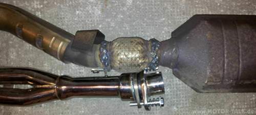

Der Friedrich Fächer ist im Grunde i.O., wenn da nicht die grottigen Schweißnähte wären. Unser Krümmer war schon zur Reklamation bei denen. Die Reparatur hat aber nur 1,5 Jahre gehalten. Habe den Krümmer jetzt hier nachschweißen lassen. Hoffentlich hält das jetzt länger.
Problematisch ist der Übergang zum Kat, da man kein Flexrohr mehr hat (welches ja entfernt werden muss). Dadurhc bekommt man zuviel Spannung auf die unteren Nähte.
Übrigens habe ich auch den FMOPFK08. Hier gibt's keine Einschränkung wegen des Vorkats. Der hat nämlich auch einen...
Ich habe in der Zwischenzeit auch nach dem Lexmaul-Krümmer gesucht, auch wenn's den nur für den X20XEV gibt. Leider kaum aufzutreiben. Dem TÜV-Menschen ist der Krümmer nie aufgefallen, vor allem, wenn der gelaufen ist, sieht der von unten fast wie ein Serienkrümmer aus.

Und wo bekomme ich jetzt den paßenden Anbauadapter her sprich flansch der an das original rohr geschweißt wird her??
Was meinst du jetzt? Den Flansch für den Kat? Der ist beim neuen Fächer dabei....
Gruß Lars
Ja, der Flansch ist immer mit dabei.
Mußt nur jemand finden der dir den an den KAT anschweißt, oder sonst wie verbindet.
Tcha und an diesem finden scheiterts manchmal.Manche haben nur ein Schweißgerät und manche können auch damit umgehen. 🙁
Aber den erstmal finden....
