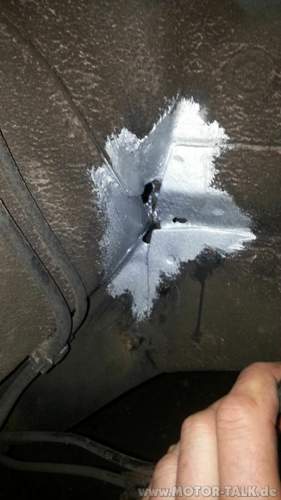

Ich weiss nicht, wie man da am Besten schweissen soll. Die Stelle vom Radkasten aus komplett zumachen? Dann kommt vom Rad zwar kein Wasser mehr rein, aber läuft dann auch noch alles korrekt ab? Die Längsholme im Motorraum sind ja ziemlich offen. Hoffentlich gehen diese Holme durchs Knie schön frei nach unten- irgendwo müssen die ja auch entwässern.

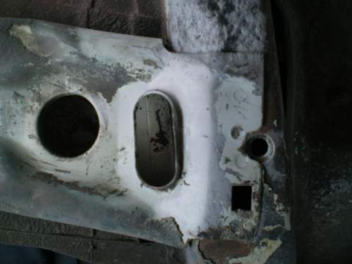

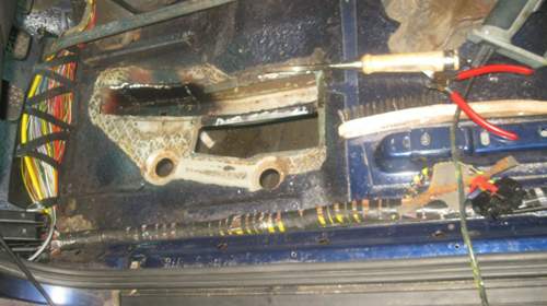

Der Spalt kann nicht der Entwässerung des Längsträgers dienen, da er sich an dessen Oberseite befindet. Die Entwässerung erfolgt weiter achtern, hinter dem Knie und am Boden des Längsträgers. Hab mal im Archiv gekramt und das Loch gefunden. Das erste Bild stammt von meiner Limousine und wurde 2016 anlässlich "einiger" Schweißarbeiten in diesem Bereich von oben aufgenommen. Das zweite Bild stammt von meinem Battlebus und wurde letztes Jahr bei Sandstrahlarbeiten am Querträgeranschluss von unten gemacht.
Mark hat da wohl recht.
Rolf

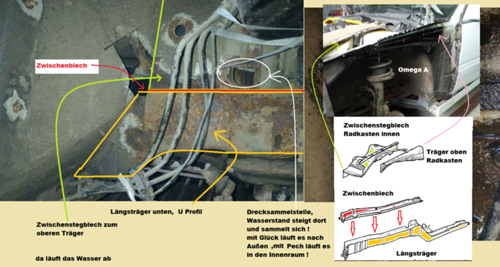

Hallo Driplo
ich trage Dir mal meine Gedanken dazu bei,mit dem Aufbau des Längsträgers ,
im Bild !
meine Gedanke müßen absolut nicht stimmen ,
es kann auch ein Sammelsurium von verschiedenen hier genannten Dingen sein !
mfg

So jetzt ich.....Habe gerade einen ausgebauten Längsträger in der mache. Die von dir bezeichnete Stelle besteht aus unteres Bodenblech, oberes Spritzwandblech, Radhausblech und dem Längsträger (Rahmenprofil) mit seinen Verstärkungsblechen.
Das eindringende Wasser, läuft in der Regel innerhalb des Rahmenprofils nach unten ab und kommt in Höhe der Wagenheberverstärkung (Rahmen) wieder zum Vorschein. Leider ergibt sich durch die Verstärkungsbleche im inneren des Längsträgers ein Feuchtigkeitsnest (Knotenpunkt aller oben genannter Bleche).
Wenn man es richtig machen möchte, arbeitet man vom inneren der Fahrgastzelle, um die beschädigten Bleche instand zu setzten. Von außen (also im Radhaus) trägt man lediglich Karrosseriedichtmasse auf, um die Ränder des Längsträgers, des Bodenbleches und des oberen Spritzwandbleches wieder gut ab zu dichten. Das kleine Löchlein im Dreieck der Verbindung, soll ein ablüften der Feuchtigkeit im Rahmenprofil unterstützen.
Als Rostvor- bzw. Nachsorge, sollte Owatrol Öl oder Mike Sanders Fett in genau dieses Löchlein eingesprüht werden (natürlich nach erfolgter Blech Revision). Fluid Film A kann man auch dafür nehmen.
Am besten in dieser Reihenfolge: Owatrol ÖL (es kriecht so wunderschön in jede letzte Ritze) nach einer 14 tägigen Wartezeit, Fluid Film A und ca. ein halbes Jahr später Mike Sanders Fett - da gammelt dann nix mehr so schnell.
PS: Manche kleben mit Sikaflex, über die Schadstelle, ein geformtes Blech. Geht auch....Wäre mir persönlich aber nix.
