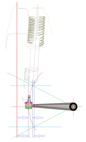

Bei normaler Fahrzeughöhe schwankt die Spur beim einfedern um einen vertretbaren Spurfehler, der sich kaum bis nicht negativ bemerkbar macht. Zu dem kommt das Niederquerschnitt Reifen diese Spurfehler direkt an die Fahrbahn weiter geben, was normale Reifen, durch die hohen weichen Flanken, noch bequem weg kompensieren können.
Je tiefer das Fahrzeug nun vorne gesetzt wird, um so höher wandert der Lenkpunkt des Traggelenks über den Winkel des Querlenkers zum Achsträger über die waagerechte Stellung hinaus.
Damit verstärkt sich über die sich ändernde Spurbreite der Sturz und hierüber auch die Größe des Spurfehlers beim einfedern. D.h. gegenüber der normalen Fahrwerkshöhe, wird nun beim einfedern die Vorspur größer (positiver) und beim ausfedern geringer (negativer), anstelle dem umgekehrten Fall.
Hier kommt es auf das Können und Wissen der Bude des Mechanikers an, die die Messung und Einstellungen vornimmt.
Wer hier einen guten Mann an seinen Wagen bekommt, hat trotz Tieferlegung die Chance ein sehr neutrales und Spurstabiles Fahrverhalten des Fahrwerk zu erreichen.
Leider sind diese Spezis so selten gesäht wie Perlen.
Vorderachse-pendel-spurbreitenfehler-sturz
Achse-sturz
