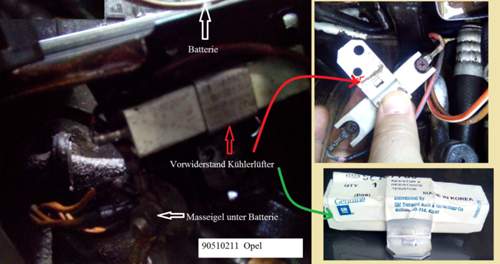

wenn es sich auf die Kühlerlüfter beschränkt würde
ich auch einmal nach dem Vorwiderstand unterhalb der Batterie schauen.

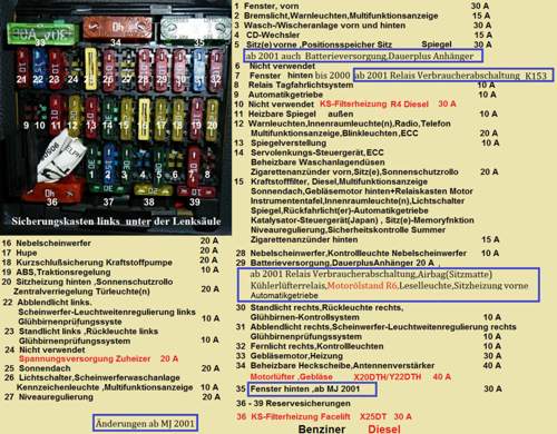

die F29 ist nun einmal eine relativ "schnelle" Sicherung und
die Maxisicherungen im Motorraum kommen bei einem
Kurzschluß viel Später .
die F29 versorgt ja viele Relais der Motorkühlung mit Strom,
u.A. den Klimakompressor und fast "alle" Relais dort
mit der Steuerspannung.

Sicherungskasten-facelift-ab-2001-png
Kuehlerluefter-vorwiderstand
