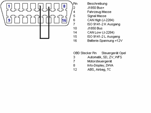

Wenn der FOH mit einem TECH-1 etwas versucht solltest Du
auch etwas versuchen !
einfach mal am OBD-Stecker einen FC auszulesen,alleine !
wenn am OBD-Stecker ein PIN 6 vorhanden ist geht es .
eine Brücke von PIN 6 zu PIN 4 oder 5 machen,Büroklammer und
danach die Zündung anmachen und die Blinkimpulse zählen .
