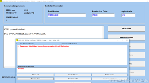

diese Woche hatte ich einen Kindersitz auf dem Beifahrersitz montiert - und nun leuchtet dauerhaft die Airbagleuchte.
Ich habe vom Problem mit dem "Gelben Stecker" Nähe Sitzleiste gelesen. Könnte der Fehler mit dem Abknipsen des gelben Steckers und direktem Zusammenlöten der Kabel behoben werden?

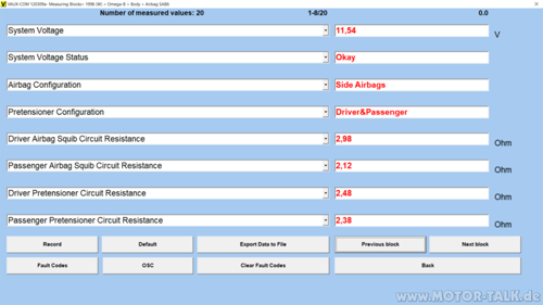

Kann man die Fehlerursache anhand der Messwerte (siehe Screenshots) einkreisen?
Grüße,
Martin
Fehler 81
Messwerte Airbag 1
Messwerte Airbag 2
13 Antworten
Sieht ein wenig so aus, als ob der Stecker etwas zuviel Übergangswiderstand hat. Ich würde mal die Batterie abklemmen und 5-10min warten, dann den Stecker auf Korrosion prüfen und reinigen und fetten. Wenn alles wieder zusammengesteckt ist, erst dann wieder die Batterie anschließen. Im Airbagsteuergerät die FC zurücksetzen und einen Probefahrt machen. Wenn der Fehler dann nicht wieder auftaucht, dann sollte es das gewesen sein.

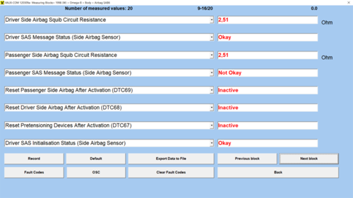

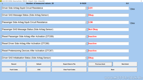

Themenstarteram 8. Dezember 2018 um 11:27
Moinmoin,
der Stecker sieht tiptop aus; ich habe nur ein wenig Kontaktreiniger gesprüht. Airbagleuchte geht nach dem Löschen sofort wieder an, Fehler 81 popt direkt wieder auf..
Der Messwert "Passenger SAS Message Status (Side Airbag Sensor)" wechselt zwischen "Interrupted" und "Not ok". Bedeutet das, daß das Problem zwischen Stecker und Airbagsensor in der Tür liegt?
Viele Grüße,
Martin
Messwerte-4
Messwerte-5
Da wird vermutlich ein Draht im Türkabelbaum Beifahrerseite gebrochen sein oder der Bajonettstecker dieses Kabelbaumes ist nicht richtig verriegelt / korrodiert. Batterie vor dem Prüfen wieder abklemmen!

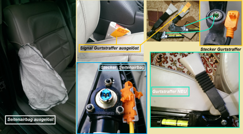

Hallo
das Fahrzeug hat sicher einen Seitenairbag ,oder !?
durch die Montage des Kindersitzes wird da sicher etwas mit dem Kabel
vom Seitenairbag am Sitz sein .
an der Rückenlehne ist unter dem Bezug der Seitenairbag ,
nach abnahme des Bezuges zu sehen .Bild
alles was da an Kabeln eine gelbe Ummantelung hat ist Airbag !
es gab da sogar mal einen verbesserten Kabelbaum dafür ,
der die ersten 3 Jahre kostenlos getauscht wurde ,von Opel .
mfg

Seitenairbag gab es ab ca 1997 als Sonderausstattung an den Vordersitzen und
pyrotechnische Gurtstraffer ,mit gelben Warnhinweiß ,
wenn dieser Ausgelößt hatte ,Bild

da ist mit doch Glatt noch ein wichtiges Bild eingefallen !
Seitenairbag-gurtstraffer

kurze Rückmeldung: Problem behoben. Es war der Sensor des Seitenairbags hinter der Türverkleidung. Es gibt dazu auch eine entsprechende Anleitung im TIS.
Der Sensor hat die Nummer 09173929 und ersetzt alle älteren Nummern.
Fehler gelöscht und er nun tritt nicht mehr auf.
