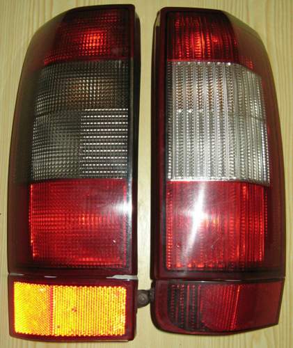

Moin zusammen,
ich habe ein peinliches Problem.
Wir haben einem Bekannten geholfen, sich für einen Caravan Facelift zu entscheiden.
das Fahrzeug war sehr ungepflegt, aber wir haben zugesagt, bei der Instandsetzung !_kompetent_! zu unterstützen ;-)
Naja, die Kompetenz endete an der Nebelschlussleuchte, oder um genau zu sein, an dem Versionsunterschied VFL und FL.
U.A. die Schlussleuchten waren kaputt -also das Glas zersplittert. Also haben wir neben anderen Teilen auch diese aus einem Schlachtfahrzeug besorgt.
Das Schlachtfahrzeug war aber ein VFL und ich hatte die Nebelschlussleuchte nicht auf dem Schirm.
Diese sitzt -soweit ich das bis jetzt verstanden habe; beim VFL unterhalb der Rückleuchte als separater Einbau.
Beim FL ist diese in der Schlussleuchte als Doppelfadenleuchte gelöst und unten sitzt nur noch ein Reflektor, wo vorher die NSL war.
Frage eins: ist mein Kenntnisstand so korrekt?
Frage zwei: Kann man die NSL aus dem VFL irgendwo bekommen und in den FL integrieren?
Hintergrund: die neuen Schlusslichter sind LEDs und wir wollen die nicht zwingend wieder entfernen. Daher der Weg über die "Rückrüstung" zum VFL was die NSL angeht.
Dank und Gruss
Carsten

Hy, also das is mein 98er VFL...Nebelschlußleuchte is nich extra unterhalb des Rücklichts eingebaut. Is mit drinne. Unterhalb sind nur die Reflektoren eingebaut.
Der Omega B hatte über die gesamte Baureihe nur die im Rücklicht integrierte Nebenrückleuchte.
Beim FL Kombi wurden dann die Form des Knickes im Gehäuse und die Farbe minimal, kaum auffallend, verändert.
Zudem wurde auch der Rückstrahler, unter dem Rücklicht, der Form der nun auch geänderten Stoßstange folgend angepasst.
Die Glühlampen-Träger (Leuchtmittelaufnahmen) blieben über die gesamte Bau-Zeit gleich.
Man kann die Nebelrückleuchte sogar beidseitig aktivieren, dieses geht durch Einbau eines Nebel-Lampenträgers und dessen elektrischen Anschluss parallel an die andere Seite.
Mit LED Umbauten kann die Elektrik/eher die Elektronik im Omega B, (Lampenkontrollgerät) -so vorhanden-, nicht gut umgehen, da die Ströme der Lampen zu gering sind und so vom Lampenkontrollgerät als Fehlerhafter Strom detektiert und entsprechend mit einer Fehlermeldung im Display ausgewertet/ausgegeben wird.
Zu dem ist man mit LED-Rücklichtern dann auch oft ein gerechtes Opfer, in jeder kompetenten Fahrzeugkontrolle der Polizei.
Es gibt für den Omega B m.W. keine zugelassenen LED-Rücklichter.
Rücklicht VFL-FL
Rücklicht VFL-FL
Rücklicht VFL-FL

Themenstarteram 4. März 2021 um 11:13
Hoffe, das klappt jetzt mit dem Link:
https://liontuning-carparts.de/...+Caravan+schwarz+smoke----56768.html
Das sind die LEDs, die er nun drin hat.
Da steht eindeutig die Jahreszahl bis 99 drin, was IMHO der VFL wäre.
Die Leuchten haben eine E-Nummer und somit beim Tüv zunächst mal keine Probleme. Nur das Fehlen der NSL ist "Killerkriterium".
Ich bin daher davon ausgegangen, daß im VFL die NSL separat war. Offensichtlich ein Irrtum.
Dann müssen wir den harten Weg gehen und die Leuchten wieder entsorgen. Schade drum, es sei denn, jemand hat noch einen andere Idee.
Nachtrag: Die Fehlermeldung wird über einen Stromregler in den LEDs verhindert. Er verbrennt den nicht benötigten Saft an einem Widerstand und somit denkt der Bordcomputer, es ist eine Glühlampe drin.
Alle ohne BC haben das Problem natürlich nicht ;-)

Themenstarteram 4. März 2021 um 12:01
Scheinbar stoße ich immer wieder auf die Herausforderung, daß ich mich nicht für jeden verständlich auszudrücken schaffe ;-)
Nochmal aus einem anderen Blickwinkel:
Die o.g. LED Leuchten haben keine NSL Funktion und sind auf der Seite des Händlers als "bis bj99" beschrieben.
daher zunächst meine Vermutung, daß die NSL bei VFL und FL anders sind -was hier bereits mehrfach widerlegt wurde.
damit bleibt der Schluss, daß entweder die NSL Funktion in den LEDs nicht vorhanden ist, oder daß die LEDs defekt sind.
Da aber nur 2 Shunts dabei waren (Rücklicht + Bremse), kann eine NSL nicht abgedeckt sein -zumindest nicht, ohne einen Fehler im BC zu bringen.
Wenn jetzt jemand sagt, daß die o.g. LED eine NSL Funktion haben, dann müsste ich die hier vorhandenen dahingehend noch einmal prüfen.
Also...?? hat jemand LEDs mit NSL-Funktion?!? ;-)

Themenstarteram 4. März 2021 um 12:55
Das Spenderfahrzeug (aktuell kein Zugriff mehr drauf) war ein VFL von '98.
Das Empfängerfahrzeug ist ein '00 FL. Er hat NSL auf beiden Seiten angeschlossen -bei den alten kaputten Leuchtgruppen.
Der Reflektor ist auf beiden Seiten vorhanden. Da war ja meine (fälschliche?) Idee, daß dort beim VFL die NSL gesessen hat.

Themenstarteram 4. März 2021 um 21:58
Problem gelöst:
Man ziehe den Adapter aus der AHK.
Ich geh jetzt in die Kammer mich schämen... wie peinlich....
Moin,
manchmal sind es die kleinen Dinge ;-) Da wäre ich jetzt aber auch nicht drauf gekommen. Aber stimmt, da wird die NSL unterbrochen und auf den Anhänger geschleift....
Schön wenn alles wieder funktioniert!
