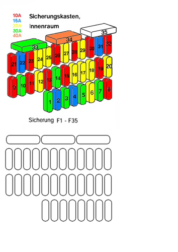

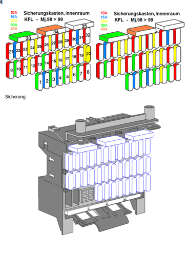

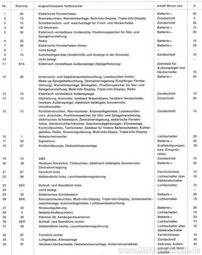

Für kleines Geld kann man sich auch einen Sicherungsadapter bauen, an den ein Amperemeter angeschlossen ist.
Dazu einfach oben an die Kontakte einer durchgebrannten Sicherung zwei Messleitungen anlöten und zur verstärkung zum besseren stecken und ziehen in die Mitte eine Spax-Schraube drehen. (die darf natürlich keinen Kontakt zu den Abbrandresten des Sicherungsfadens innen haben) dann noch einen Schrumpfschlauch über das ganze ziehen und schon hat man einen schnell steck- und ziehbaren Stromfühler für das MM .
Dann nur noch die beiden Messleitungen in die Strommessbuchsen des MM stecken und schon kann es losgehen, die (Ruhe)-Ströme über die Sicherungszweige zu testen.
Einfach eine Sicherung ziehen und an deren Stelle den Adapter stecken.
Ach ja,...
Immer ein wenig warten, es gibt oft Initialisierungsströme der STG, die eine Weile brauchen, bis sie nach, leider sehr unterschiedlich, langer Zeit abfallen. Die Innenbeleuchtung nervt diesbezüglich auch ziemlich, da für die Suchmessungen ruhig die Einheit abklemmen, oder die Lampen ausbauen.
Optimal ist es dann, wenn man sich ein zuvor gezeichnetes Abbild des Sicherungsträgers auf einem Blatt Papier ausdruckt, auf dem man in die Sicherungen die Ströme mit einem Kuli/Bleistifft einträgt.
Alternativ kann man solch einen Adapter mit digitalem Ampermeter auch fertig kaufen.
Handlich aufgebaut, super einfach zu handhaben, aber eben ein zusätzliches Messgerät, welches ja auch zusätzlich ein wenig Geld kostet.
http://www.hhogenerator24.com/.../18-amperemeter-20a-extern.html
http://www.deraautomotive.de/...rungs-amperemeter-20a-mini-p-5765.html
http://www.ebay.de/.../331351776624
http://www.warensortiment.de/.../kfz-amperemeter-pce-act8.htm
Sicherungen-uebersicht
Sicherungen-innen
Sicherung-fehlerstrom-suche
