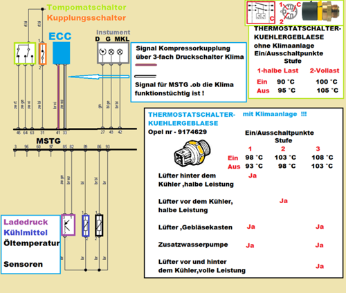

Habe gestern das Laptop angestöpselt und mal das Auto auf Temperatur gebracht. Da konnte man auch gut sehen daß die Anzeige im Cockpit nicht gerade ein Präzisionsinstrument ist. Der große Lüfter und der vordere Zusatzlüfter laufen ohne Klima erst bei 105°C, bei eingeschalteter Klimaautomatik schon bei 95°C (nur der große) an. Die Temperatur geht dann auch jeweils gleich runter. Werde jetzt nicht ganz schlau aus der Sache, bin eigentlich immer davon ausgegangen daß die Lüfter rein durch den Thermostatschalter gesteuert werden. Nachdem Rosi schon geschrieben hat, daß aus das MSTG die Lüfter mitsteuert und evtl. der Temperatursensor hinüber ist habe ich jetzt ausgelesen. Scheint aber in Ordnung zu sein, die Werte waren bis auf die Ansauglufttemperatur alle plausibel. Da wurden 39°C angezeigt, draußen hatte es ca. 30°C. Im Fehlerspeicher war auch ein Fehler "Kraftstoffbegrenzung wegen hoher Temperatur", vielleicht noch von der Autobahnfahrt, blieb nach dem löschen auch weg.
Kühlerstufen laufen alle 3, wenn man am Teststecker überbrückt.

Gut, das heißt dann aber daß die Kühler sowohl über das MSTG als auch über den Thermoschalter angesteuert werden? Komisch ist halt das unterschiedliche Verhalten mit/ ohne Klima.

Helft mir mal weiter. Wenn ich in den Schaltplan schaue werden die Lüfter nur durch den Thermostatschalter im Kühler, oder durch einen Druckschalter der Klima (jeweils 3 Schaltstufen) geschaltet. Gibt es nun eine Ansteuerung via MSTG, zumindest kann ich keine entdecken?
Der Thermostatschalter scheint übrigens beim X20DTH und Y22DT ein Exot zu sein, quadratisch mit 4 Anschlüssen: http://ecat24.com/opel/catalog/part/1/30/245/4229/34464,34472,34465/
Diesen KM-Temperaturschalter gibt es in mehreren Varianten.
Hatte für Ivan-777 zur Fehlersuche mal einen Klimazusammenhang Schaltplan zusammengebastelt.
Vielleicht hilft dir das ja weiter.
Km-ts-x-y22dth
Km-ts-x-y22dth
Klima-y22dth

promter Service, obwohl es um einen "Trecker" geht. Finde ich super! Dann mache ich mich heute Abend mal auf die Fehlersuche. Weiß du eigentlich welches Steckergehäuse in den Teststecker XP passt? Da könnte ich ja eigentlich 3 Lämpchen anschließen und schauen wann die Relais anziehen. Parallel dazu die aktuelle Temperatur via Böller auslesen.

bei dem Baujahr 1998 vom Fahrzeug sollte man den Schaltplan vorsichtig anschauen .
gibt es überhaupt einen richtigen Schaltplan NUR für den X20DTH,mit Motorkühlung ?
ob es verschiedenen Ausführungen des Temperaturschalter,s gibt,
da bin ich auch gespannt !
Rest im Bild .
bitte Bild 1 mit deinem Omega Vergleichen
mfg
Relaiskasten-luefter-x20-y22dth
Thermoschalter-x20dt-y22dth

danke für die Zusammenstellung, da fndet man den Fehler ganz schnell. Wie es jetzt ausschaut scheint es ein defekter Thermostatschalter zu sein, Stufe 1 und 2 gehen nicht an. Das würde auch erklären, warum bei eingeschalteter Klima sich ein anderes Verhalten ergibt, da hier das Signal vom Druckschalter kommt.

Moin
die Nummer vom richtigen Thermoschalter ist schon im letzten Bild zu sehen !
ich würde erstmal schauen ob dieser Schalter
überhaupt eine Masse anliegen hat,auf Kabel Braun/BR .
auf Kabel BR/Y ,BR/GN und BR/RD gehen die Lüfterstufen weg und wenn man
dort jeweils Masse draufgibt sollten die Stufen gehen !
ohne anliegende Masse kann der Thermoschalter auch nichts SCHALTEN !
den Plan was wann schaltet habe ich zusammengebastelt,
da es 3 verschiedene Schaltpläne gibt ,sollte aber für meine Denkensweise stimmen !

So,
habe jetzt mal getestet. Wie es ausschaut schaltet der Thermostatschalter, aber deutlich zu spät.
Man kann den Schaltzustand schön mit der Prüflampe gegen Plus am Teststecker anzeigen lassen.
Stufe I bei 105° an, bei 98° aus
Stufe II bei 110° an, bei 103° aus
Stufe III wollte ich dann nicht testen
Hole mir morgen beim FOH einen neuen Thermoschalter. Da gibt es nur eine Ausführung 98-103-108, und mit rund 50-€ auch nicht gerade ein Schnäppchen, aber Hauptsache es funktioniert wieder richtig.

Problem gelöst, es war tatsächlich nur der Temperaturschalter. Alle 3 Stufen schalten jetzt sauber. War gar nicht so einfach die 108°C hinzubekommen da er schon in der ersten Stufe gleich wieder runtergekühlt ist. Habe dann den Kühler mit einem Stück Karton angedeckt, dann ging es.
Danke euch nochmal für die schönen Zusammenstellungen, da geht die Suche wesentlich schneller. Rosi, möchte besonders dir danken, alles kompakt auf zwei Blättern. Habe aber einen kleinen Fehler entdeckt:
Pin1/ Stufe1: da laufen beide Lüfter auf halber Leistung
Pin2/ Stufe2: nur der Lüfter hinten volle Leistung
Pin4/ Stufe3: beide Lüfter volle Leitung
Wollte es zuerst nicht glauben, aber zumindest beim X20 DTH und Y22DTH passt es.
