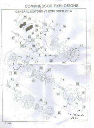

Servus,
gerade einen Kompressor bekommen. Statt einer Ablaufschraube hat dieser einen Stöpsel mit einem Sprengring an der Unterseite. Zumindest vermute ich dahinter mal den Ablauf / Befüllstutzen. Ich habe gerade keine Sprengringzange zur Hand. Es spricht doch grundsätzlich nichts das dagegen, diesen über die Anschlüsse der Klimaleitungen zu entleeren bzw. zu befüllen, oder?
Auf deinem Bild ist die Ablaßschraube im Vordergrund zu sehen - die 6-kant Schraube. Da wird auch eingefüllt. Unter dem Stöpsel mit Sprengring sitzt, glaube ich, ein Ventil - also zulassen. Bei den Benzinern muß ca. 250ml PAG-Öl 100 oder 150 in neue Kompressoren eingefüllt werden. In der Werkstatt wird beim Evakuieren und Befüllen der Rest noch zugefügt.

Der Kompressor ist gebraucht, das hätte ich vielleicht dazu schreiben sollen. Wie ich das mit der Füllmenge hinbekomme ist mir klar. Die Frage ist nur: kann ich ihn auch ausgebaut über die Klimaleitungslöcher befüllen. Also das Öl rein kippen.Ich bin der Meinung, dass das geht. Schließlich verteilt sich das ja über die Leitungen im System. Ich möchte nur sicher gehen und keinen Ölschlag riskieren, der aus irgendwelchen unerfindlichen Gründen bei dieser Befüllweise auftreten sollte. Z.B. weil auf einmal 150ml darüber eingefüllt werden. Über das Gerät bekommt er das über einen gewissen Zeitraum verpasst.

Grundsätzlich nur die dafür vorgesehenen Einfüllöffnungen nutzen.
Zum entleeren und zum auffüllen.
Klima-verdichter-y25dt
Themenstarteram 31. Mai 2016 um 21:19
Ich hab jetzt doch mal ne Runde gegoogelt. Denso sagt: Geben Sie Öl nicht direkt in den Kompressor. Geben Sie das Öl ggf. immer in den Kondensator, Sammler/Trockner oder 2. Verdampferkreislauf.
Um den geeigneten Öltyp festzustellen, prüfen Sie das Typenschild des Kompressors, das entweder an der Rückseite oder Seite des Kompressors angebracht ist.
Gut, das bestätigt meine Theorie mit dem Ölschlag. Also ab in den Trockner, der muss eh neu.

Moin
das was DU geschrieben hast.mit dem Öl in den Trockner ist der erste Garant
für einen Ölschlag des Kompressors !
altes Öl über die Auffüllschraube ablassen ,Kompressor umdrehen und
danach ca 80 % des benötigten Öles auffüllen !
beim befüllen der Anlage werden dann 15% der restlichen Ölfüllmenge mit
dem UV-Lecksuchadditiv ergänzt und gut isses !
beim Vakuum ziehen der Anlage dann in der Werke kommen ja auch noch
ca 20 - 40 Gramm altes Öl aus der Anlage raus !
zuviel ÖL senkt die Kühlleistung der Klimaanlage deutlich !

Es ist wie Rosi schon richtig schreibt schwierig da die richtige Menge an Öl zu ermitteln weil das eben auch im System verteilt ist. Überfüllen führt zu geringerer Kühlleistung und zu wenig führt oft über kurz oder lang zu einem Verdichterschaden. Ein Balanceakt der mit ca 80% der angegebenen Füllmenge (inkl. Kontrastmittel) meist auf der sicheren Seite liegt.

Ja, um den gehts. Die Vorgeschichte steht im Prinzip schon da: der Alte ist undicht, das Kältemittel entwichen. Ein Gebrauchter liegt hier und der kommt rein. Kompressor ist ja der normale "Omega"-Kompressor (HELLA - Ref.: 8FK 351 102-051), der bei den Motoren verbaut wurde. - Opel : 18 54 145 - 18 54 014 - 18 54 043 - 18 54 050 - 18 54 125 - 18 54 014 - 18 54 043 - 18 54 050 - 18 54 125 - 18 54 145
Es scheiden sich nur beim Öl-Einfüllen die Geister. 220ml Öl steht auf dem Gehäuse und die Frage ist, müssen die da rein oder über die Anlage beim Befüllen zugegeben werden.
Dann ändere ich mal für spätere Leser den Thread auch entsprechend verständlich.;):)
ein X20SE würde normal 240 - 250 Gramm Öl in den Kompressor bekommen.
davon einfach 80% in den Kompressor einfüllen und
ansonst die SELBE Vorgehensweise wie vorher geschrieben !
