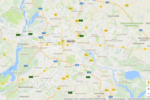

Tank ist etwa bei 20l. Wenn mir jemand sagt, wo ich im Westen von Berlin noch E85 bekomme, würde ich das sofort tanken ;)

Problem an der Sache, wo bekommste denn heute noch E85?

http://www.ethanol-tanken.com/?dat=14
Ein paar gibts schon noch..
ist aber nicht wirklich aktuell, ich glaube nicht das die BK in Weßling noch E85 hat.
Gruß Wartburg
Wie Wartburg sagt, wird das nicht mehr gepflegt. Die Sprint in der Seegefelder Straße in Spandau hat meines Wissens auch kein E85 mehr.
Dann komm nach Bayern - IN, hier bekommst du die E85 Plörre und die AU kann ich dir auch organisieren.
Als Ex-Berliner hilft man doch gerne ;-)
Pankow hat auch kein E85 mehr.
Seitdem das Zeug nicht mehr Steuervergünstigt ist hat sich die Sache denk ich erledigt.
