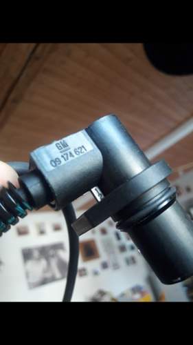

Danke für eure schnelle Antwort. Den günstigen KWS aus dem Internet habe ich bereits ersetzt durch einen teuren aus von NGK von einem ortsansässigen guten Teilehändler (Link & Bechtold) . Hat 129 € gekostet. Scheiss Arbeit um drann zu kommen wenn man den Klimakompressor nicht abbauen will. Warum sollte dieser wiederrum defekt sein. NWS wurde bereits vor 2 Jahren getauscht aber mit defekten NWS springt er tadelos an. Von Opel bekomme ich keinen neuen das Fahrzeug zu alt. Kommentar von Opel: schmeiss fort. Das will ich nicht . Ich bleib dran. Gruss an euch beide . Danke

Danke an euch alle. Muss das erst mal verdauen und nachlesen. Habe den alten Sensor aus dem Mülleimer rausgefischt wegen ersatzteilnummer. Die Argumentation von Alexander Omi ist sehr schlüssig. Wäre niemals im Leben drauf gekommen. Habe dem Ersatzteilhändler gefragt ob es auch der Richtige Sensor ist. Mit Schlüsselnummer und Fahrgestellnummer etc. Und es soll schon wieder der falsche sein? ist das denn so schwierig ?

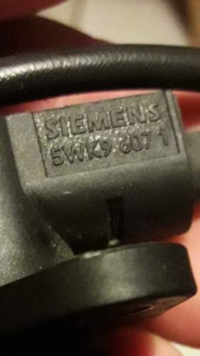

Hallo Ihr Lieben , habe mir die Bilderreihe von Rosi angeschaut und es ist echt super dargestellt. Genau das habe ich gesucht gehabt. Wenn man den falschen Sensor hätte würde mam den Stecker gar nicht einstecken können , da falsche Geometrie. Oder ? Korrigiert mich bitte. Das Steuergerät ist ein Simtec 56 05 mit der GM nummer : 90565947 von Siemens 5WK90253 vom 04.12.97 . Der Originale Sensor ist von Siemens mit der Nummer 5WK9 607. Der neue teuere Sensor ist von NTK mit der Teilenummer CHC3-A489 . Nach der Bilderreihe wäre er falsch aber der Stecker stimmt. Ich werde denm Sensor ausbauen und zurück bringen. Welchen Sensor soll ich jetzt kaufen? Was sagt ihr dazu? Schlüsselnummer 0035 / 336 wie berlin paul gut vermutet hatte . Ich bedanke mich herzlichst bei euch für eure sehr gute Hilfe . Gruss und danke

Lass dir vom Teilehändler mit der ZB Teil 1 die beiden passenden Sensoren vom Hersteller VDO raussuchen (wer die liefert ist egal solange es wirklich die richtigen von VDO sind) oder hol sie bei Opel in der Opel/GM Verpackung (da sind sie halt teurer). Sämtliche anderen Hersteller als VDO würde ich an deiner Stelle nicht einbauen.
Und nochmals: beide Steckerformen (rechteckig / oval) gibt es an den richtigen und an den falschen Sensoren. Das ist leider so und führt immer wieder zu Falschlieferungen und gleichsam verzweifelten wie sinnlosen Teiletauschorgien.

Die passen von der Geometrie, sonst wäre die Geschichte mit den drei Reparaturbetrieben nicht gewesen. Wenn du dir unsicher bist, bestell beide und lass einen zurückgehen. Und nur VDO!
