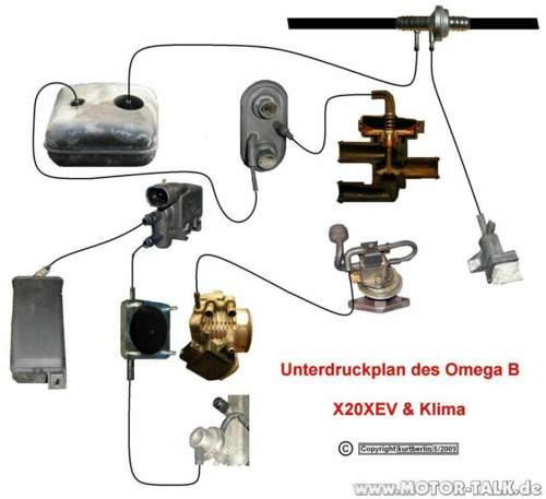

Desweiteren habe ich mal ne frage ob mit einer genau sagen bzw erklären kann,oder einen Verbindungsplan der unterdruckschläuche hat..
Da ich vor ca 2 Monaten den Kopf runter genommen habe,und heute erst das fzg wieder zusammengebaut habe..Es fehlen auch 2 schläuche,vermutlich nach ausbau lose im Motorraum,und dann beim Transport zur anderen Halle raus gefallen.

Und hier ein Unterdruckplan, sofern du Ihn noch brauchst...
205811451-w988-h904
Themenstarteram 8. Mai 2018 um 6:57
Den plan hatte ich gefunden,aber was ist das obere links wo die 2 Leitungen rein gehen von oben. Und der schwarze kasten links mittig

Ja Plan der ist Gut da Fzg ja zusammengebaut in der Halle steht,muss nur noch die unterdruckschläuche drauf und der stecker besorgt werden buw der anschluss mit stecker auf dem plan ganz rechts zu sehen.

Und wenn jemand originalen unverbastelten omega besitzt x20xev klima wären bilder .des verlaufs bzw soweit wie möglich man bilder machen kann der Unterdruckschläuche Verbindungen, meiner ist vfl 1999..

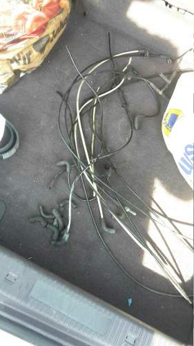

Oder könnte ich meterware und verbinder im Zubehör kaufen und selber machen?
Kennt jemand denn Durchmesser der schläuche oder sind alle 4mm?

War heute morgen bein verwerter und habe mir von omis vectrad irgendwelche schläuche Anschlüsse besorgt.

Alle angeschlossen,hab gemerkt das die vorhandenen irgendwo versteckt rum gelegen haben,so habe ich jetzt alles nach Plan angeschlossen.Alsl quasi waren die alten vorhanden.
Jetzt habenich reserve..
Aber konnte wenigstens die verbinder nutzen..
