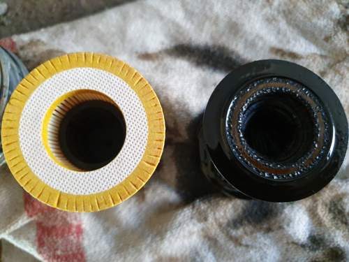

Ich nehme eigentlich immer MANN oder KNECHT Filter vom Örtlichen Großhändler
um den Beschiß im Internet zu umgehen.
Filter sind die meist gefakten Teile im Internet,
Selbst in "Originalverpackungen" von deutschen Herstellern.
Wo ich den Ölwechsel vom Batmobil gemacht hatte,
mußte Ich mich erstmal setzen und Durchatmen.
Da ist das Öl ungefiltert durchmarschiert,
Durch einen No-Name Filter!
Daneben steht ein neuer MANN Filter.
Irgendwo kommen ja die "guten" Preise im Netz her!
Mfg
20190630
20190630
Themenstarteram 4. Mai 2022 um 16:11
Ohh, der schaut wirklich nicht gesund aus der Filter. Ich danke dir - ich sag mal so: probieren gehts übers studieren. Ich werde mal schauen, eventuell berichten.
