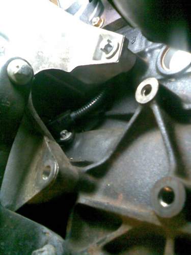

habe den Beitrag hier gefunden, dabei habe ich ebenfalls die Frage, wo sitzt denn der Kurbelwellensensor beim OPEL OMEGA B BJ. 3/94 2.0 16V mit dem Motor X20XEV.
Würde mich freuen wenn ich dazu eure Hilfe bekommen könnte.
Andy
In Fahrtrichtung auf der linken unteren Motorseite. Falls dein Omega Klima hat stört der Klimakompressor ein wenig. Einfach das schwarze Kabel auf der Zahnriemenabdeckung nach unten verfolgen. Es endet am Kurbelwellensensor. Dieses Kabel siehst Du wenn Du die Motorhaube öffnest und dann von vorne reinschaust. Auf der schwarzen Zahnriemenabdeckung läuft es rechts herunter.
Hallo, ich habe ein Bild vom Kurbelwellensensor mal gemacht. Sicht von unten auf den Motorblock. Hilft beim suchen vielleicht weiter.
Ich habe meinen von unten ( ich habe eine Grube ) gewechselt. Von oben komme ich mit meinen dicken Händen nicht dran. Auf den Bildern sieht man nach dem demontieren der Motorhalterung den Kurbelwellensensor, das Loch ist das vom Ölmeßstab.

@ anglerlatein,
wenn ich das Handbuch (E-TECH Reperaturanleitung) genauer anschaue, dann benötige ich einen Lastkran, denn ich muss laut nach deiner Beschreibung und auch nach der Anleitung haben (Siehe Anleitung im Anhang).
Falls ich falsch liege dann bitte um berichtigung, denn ich habe keine Interesse das mir der Motor auf den Kopf fällt, wenn ich drunter liege.
Andy
