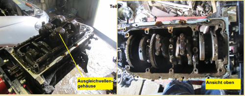

mit Rahmen meinst Du das Ausgleichwellengehäuse ?
ist das Teil auf den Bildern ?
Einteilige oder Zweiteilige Ölwanne ,denke Zweiteilig !
