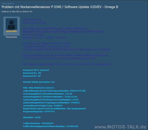

Seit einiger Zeit leuchtet die MKL auf ( Fehler NWS P0340 ).
Wir haben dann ein NWS aus dem Zubehör eingebaut mit neuem Kabelsatz, hat nichts gebracht.
Omega B 2.0 16V - X20XEV - 10/1996
Dann wurde ein original GM Sensor verbaut.
Jetzt leuchtet die MKL nur noch sporadisch.
Wenn die Leuchte nicht an ist läuft er ganz normal, mit Leuchte zieht er schlecht.
Man hat mir gesagt, dass ein Software Update eventuell Abhilfe schaffen kann.
Die erste Version ist anscheinend zu empfindlich bezüglich der MKL .
Wer kann mir sagen welche Software Version ich habe (mit OP Com ausgelesen ).
Keyword 2027 protocol
Keyword #1: 6B
Keyword #2: 8F
Normal timing parameter set.
VIN: W0L000026V1106211
vehicleManufacturerECUHardwareNumber 90491975 NU
systemSupplierECUHardwareNumber: 2516E
systemSupplierECUSoftwareNumber: 21d21e24e
systemSupplierECUSoftwareVersionNumber: 0420
exhaustRegulationOrTypeApprovalNumber: S96001
systemNameOrEngineType: X20XEV
RepairShopCodeOrTesterSerialNumber: Not programmed
ProgrammingDate: FFFFFFFF
Identifier: 0206
CalibrationDate: 565S9020
CalibrationEquipmentSoftwareNumber: 25900300

Das SW Update ist 96/97 eingeführt worden, weil der NWS -durch Schwingungen des Zahnriemens- auch solche Fehler verursacht hat. Gleichzeitig dabei sind noch der Leerlaufregler und Lambdasondenbereich sowie der Luftmassenmesser mit neuen Grenzwerten versehen worden.
Bei der Simtec ab Mj.98 trat der Fehler nicht mehr auf.
Ist also auf jeden Fall nicht verkehrt es mal machen zu lassen.
Bei ca. 70 -100 Einzelupdates der gesammten Motorenpalette von 94-03 ist es fast unmöglich die neuesten Versionen für die einzelnen Steuergeräte zu kennen und sie via OBD zu erkennen.
Dafür hat der FOH das TECH2 und die neueste Version vom TIS.
Damit kann er es genau kontrollieren und gegebenen Falles updaten.
