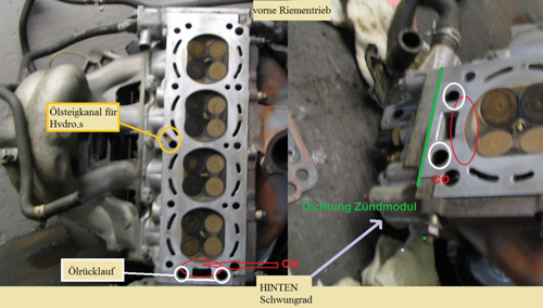

Themenstarteram 23. April 2019 um 7:40
Im Urlaub blieb er liegen...
Wenn oder falls der ADAC unseren geliebten Gasspaß mal auf den Hof kippen sollte (Sammeltransport, aber das ist eine andere Geschichte):
Die ZKD muss neu. Mal sehen, was noch so alles gemacht werden muss. Und noch Zeit genug, Teile zu besorgen. Und es wird bestimmt wieder irgend etwas modifiziert werden. Zur Erinnerung: Es ist ein BII mit LPG.
Neben den benötigten Dichtungen etc: Vielleicht bekomme ich ja endlich mal die Nockenwellenlager richtig dicht. Seit dem Einbau 2015 leckt er da etwas.

Hat jemand Erfahrungen, wie weit man den Kopf planen kann?
Geht man nach der Werksvorgabe von Opel, sind nämlich die meisten Köpfe nach dem Planen bereits untermaßig...
Einfach garnicht ignorieren?:p
Moin
bis 0,3mm wird nichts Anbrennen,
da der Motor ja keine Fehlzündungsüberwachung hat !
mein Zk hatte 0,18mm Übermaß.
Sicher kann Er die Zündung bei Vollast auf Spät etwas verstellen,
das liegt aber nur am eigenen Gasfuß!
früher klingelte ein Motor was machte man,
Gas zurücknehmen .
auch wenn man VK32 als Krafststoff gefahren ist !
mfg
Ich würde erst mal schauen, ob er überhaupt geplant werden muss. Meine ZKDs wurden bereits zwei Mal gemacht und ein Planen war beide Male nicht nötig.
Themenstarteram 9. Mai 2019 um 9:53
Siehst Du- Ich will die ZKD nicht so bald wieder machen müssen.
Hat bei mir nix damit zu tun, dass die Köpfe nicht geplant wurden, sondern anhand der Laufleistung
Und das Planen der Aluköpfe ist sowieso so ein Thema ;) Denn eigentlich SOLLEN die gar nicht geplant werden. Nur wenn Auswaschungen vorhanden sind, die wieder aufschweißen und die Köpfe wieder auf das vorgegebene Maß planen.

Jetzt wird erstmal zerlegt. Ist der Krümmer übel im Weg, wenn man ihn am Hosenrohr dran lässt?
Moin
den ZK kann man problemlos mit Ansaug-undAbgaskrümmer abnehmen !
mfg
Zk-r4
