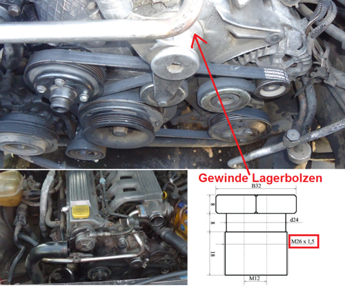

Umlenkrolle Rippenriemen ausgerissen Omega B bj. 97 2.5 TD
Dank der Abgasrückführung ist meine Lichtmaschine, zum Glück zu Hause, gestorben. Hatte noch ne fast neue liegen aber die passt nicht, vom 2.0 8v falls jemand eine braucht mit 100 ampere.
Nun musste ich mir eine kaufen. Der Ausbau! Hölle! Auch hier schlau gemacht ging nicht also Ansaugschlauch mit Ansaugbrücke runter, Viscolüfter mit Kühlerverkleidung auch und stehend gelagert, Umlenkrolle ab, Klimaleitung ab ist eh leer 2 Mal befüllen lassen und immer leer.
Batterielech hochgebogen dann ging sie raus.
Neue rein und da sah ich in der plünnigen Alugusshalterung von der Umlenkrolle einen zarten Riss hab alles angebaut, ohne Brücke Agr und so gestartet und der Panzer lief einwandfrei. Dann alles mit neuen Dichtungen zusammengebaut ohne was einzuklemmen.
Nächsten Tag starten, Batterie über Nacht geladen und Essig Anlasser dreht und stirbt ab, 2te Batterie und Essig überbrücken auch.
Ende vom Lied Umlenkrolle raus gerissen Keilriemen sich mit dem von der Klima verwickelt darum ging nix. Hier hatte niemand das Problem also hab ich ein Flacheisen angefertigt was an der Öse links neben dem Generator sitzt angebolzt funzt nur halb muss noch woanders mit anbolzen. Nun springt der Zossener nicht an, ausblinken ergab Lambda-Sonde zu mager Spannung zu hoch Drehzahlsensor ist klar, was hab ich falsch gemacht? Mir platzt ab und an das Agr Rohr, dichtmachen funzt nicht, und der Auspuff geht zum Turbolader trotz Konter öfter auseinander hat das was zu sagen?
Dank im voraus Bilder hochladen geht nicht!

Hallo
meinst DU Position 1,2 und 4 ?
http://de.bmwfans.info/.../
auf BILD nr 2 ist das Gewinde des Abziehers für die E-Pumpe aufgeführt .
da der Lagerbolzen dort ja Eingeschraubt wird sollte man etwas mit dem
Gewinde anfertigen können und wenn man nur einen Gewindebohrer in
einer TRUCK-Werke sich mal ausleiht !
bei Matchbox dürfte der Weg sinnlos sein ,
da wird es da keinen Gewndebohrer M 26x1,5 geben .
mfg

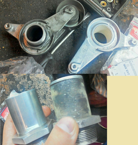

X25dt-spannrolle-1
X25dt-spannrolle-2

Bei die Ich die genau neben dem Generator sitzt, hab die Gehäuseöse als ersten Halter und die Schraube vom Generator gegen eine lange getauscht und jeweils Flacheisen angeschraubt und diese miteinander verschweißt , das sollte halten, sehe ich morgen, nur schlecht das er nicht anspringt, wo sitzt denn die Lambda-Sonde habe von unten nix fehlerhaftes gesehen bis auf einen abgerissenen Krümmerbolzen und den üblichen schmierkram.

ich denke einmal die Nr,15 und 17 werden es sein,die die Umlenkrolle und die LIMA halten.
die Preise sind relativ Überschaubar bei BMW !

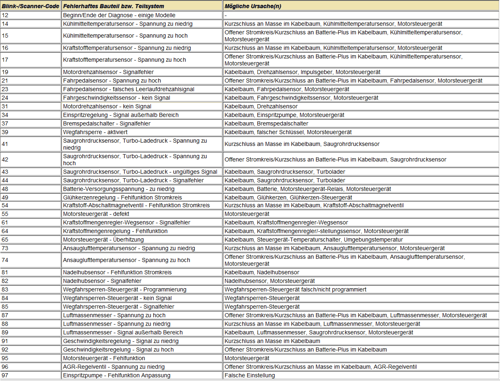

ein X25Dt hat keine Lambdasonde .
Fehlercodeliste,im Bild .
Fehlercodeliste-x25dt-ausblinken

Siehste, wenn Profis am Werk sind werden sie geholfen, das die Halterung separat ist wusste ich nicht, also wieder alles runter. Dann Krieg ich aber den Motor Mal richtig sauber.
Da hatte ich wohl die falsche Fehlercodeliste weiß nicht genau welche Codes das waren glaub 44 und irgendwas mit Spannung zu hoch, sehe gleich nach.
