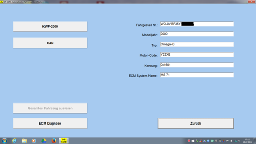

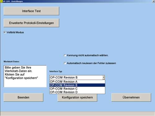

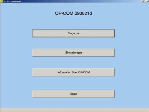

Danke für die ausführliche Antwort. Das mit der Synchronisierung der Klappen habe ich auch schon hier gelernt, aber nicht mehrmals nacheinander ausprobiert. Werde ich nochmal nachholen. Zur Ergänzung: Ich war auch schon mit dem Chinakracher dabei, weil man da ja die Stellmotoren einzeln ansteuern können sollte. Allerdings brachte der "keine Verbindung zum Steuergerät" zustande? Zum Motorsteuergerät ja, zur Klima nein. Also vielleicht doch ein möglicher Hinweis auf ein elektrisches Problem bzw. Totalausfall der Steuerung?
Die Ansteuerung via OBD geht nicht über die Echtzeitwerte.
Dafür gibt es extra einen Stellglied-Test Button [Ausgangstest].
Der Zugang kann aufgrund einer falschen Timeout Zeit nicht zustande kommen. da ruhig mal experimentieren.
Man kann auf beiden Seiten mit einer Endoskopkamera, vom Fußraum aus, hinter dem Ende der Konsole, in den Zwischenraum schauen und mehr oder weniger gut beobachten, ob die Stellmotoren und die Koppelstangen richtig arbeiten, oder ob da ne Koppelstange abgerutscht ist.
Bild-1
208108980-w1188-h668
1-2-3
+7
Musste bei meinem Chinaclon die Timings verstellen um in die ECC zu kommen.
Themenstarteram 6. März 2017 um 19:07
Jau, (Daumen hoch)genau richtig. Man erhöht einfach die Zeiten im KWP 82 von 3ms auf 10 ms. Jetzt sehe ich auch das Dilemma. Ich habe bis zu 8 Fehlercodes, die nach dem löschen sofort wieder erscheinen. Die Fehlerdatei habe ich gespeichert, finde ich aber gerade nicht. Komisch war, an einigen Teilen war die Spannung zu hoch, an anderen zu niedrig!? U. a. am Luftausblassensor li+re, div. Stellmotoren und der Umluftklappe. Ich schau morgen nochmal genau. Ich hoffe das bekomme ich noch hin, denn mit ständig laufender Heizung im Sommer fahren.............

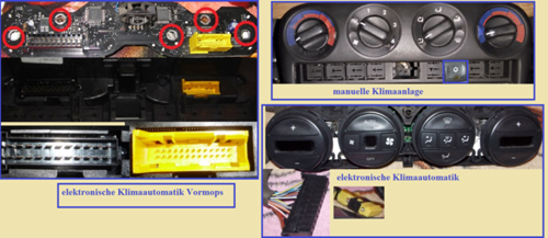

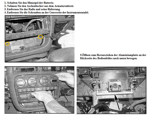

Hallo
da wird der GELBE Stecker des Klimabedienteiles nicht richtig sitzen oder
abgefallen sein !
vorher schauen ob alle 5 Sockellämpchen leuchten,
ansonsten vorher 5 Stück besorgen ,letztes Bild !
vorsicht beim Hebel und den Schrauben .
mfg
Bedienteil-vorfacer-ausbauen
Klimabedienteil-vormops
Stecker-klimaautomatik
Themenstarteram 7. März 2017 um 18:40
Jepp, danke für den Tipp. Wäre super wenn die Reparatur dann so einfach wird. Den Stecker schaue ich mir morgen an. Melde mich dann mit dem Ergebnis zurück.
Themenstarteram 8. März 2017 um 18:19
Oh Mann
Es kann soooo einfach sein. Danke an Rosi, es war tatsächlich der gelbe Stecker. Hing da so an seinem Kabel in der Gegend rum..........
