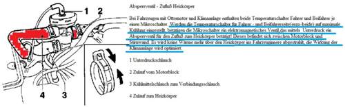

Häufig geht bei defekter ZKD eigentlich das Heizungsabschaltventil als erstes kaputt, da die darin verbauten Silikon Dichtmembranen nicht sehr Druckfest sind.

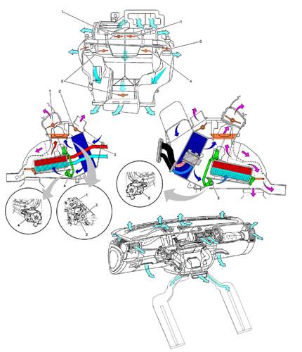

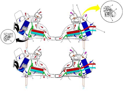

Hier noch ein paar Bilder zum System...
Luftführung und Klappensteuerung
+6

ist die Klima auf LOW wird am Heizungsregelventil der Zufluß zum
Wärmetauscher gesperrt ,
d.h. der Innenraumwärmetauscher ist Kreislaufseitig blockiert
im Wasserdurchlaß ,ergo eine Sackgasse.
stellt man die Klima auf 20 Grad und Auto bei der Wärme
öffnet sich die Sackgasse leicht und
Kühlwasser durchströmt den Wärmetauscher , Sackgasse geöffnet !
Wo nichts durchlaufen kann,können auch keine Wasserverluste entstehen !
mfG
Wasserablauf-klima
Heizungsregelventil-funktion
Ich zitiere da gern immer den Kurt. Das VENTIL ZSB.,BYPASS HEIZUNG (Umgangssprachlich Heizungsabschaltventil genannt) kennt nur zwei Zustände: auf und zu. Geschlossen wird es, wenn die ECC auf LO gestellt wird, durch Unterdruck. Ansonsten ist es immer offen. Es befindet sich im Vorlauf zum WT. Der Rücklauf ist zum System hin immer offen.
Sollte also der WT undicht sein, ist es egal ob das Ventil zu oder offen ist, da er trotzdem immer mit unter Druck steht. Allerdings ist dann meist die Beifahrerseite Nass.

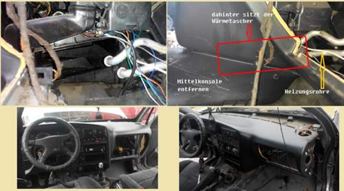

Hallo an alle Schrauber,
habe nach einem Motorentausch bei meinem Senator B 24V Bj. 1992 das Problem des undichten Wärmetauschers. Das Wasser tritt links über dem Gaspedal in den Fahrgastraum. Im Forum fand ich bisher keinen Eintrag wie ich beim 24V den Wärmetauscher erneuern kann. Es wird immer über den Omega berichtet, wo der Tausch ein Abendteuer ist.
Kann mir jemand helfen, wie ich den Wärmetauscher bei meinem 24 V erneuern kann. Vielen Dank für eure Hilfe.
Mit Schraubergruß
SeniOpel

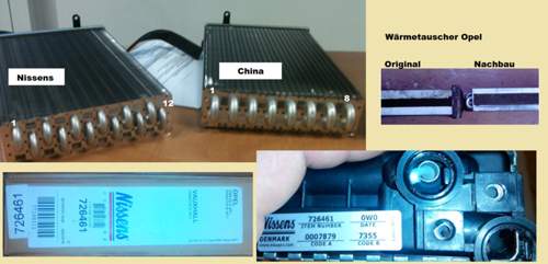

Moin
Seni B und OMI A ist eigentlich identisch und
auch nicht gerade eine Offenbarung!
Die Vorgehensweise ist ähnlich zum Omega B,
aber da wird nichts weg geschnippelt !
Erwartete aber nicht zu viel Heizleistung im Innenraum,
die geht erst richtig, wenn man auf der BAB höhere Geschwindigkeiten fährt.
in der Stadt kommt da nicht viel Wärme raus!
mfG

Omi A ,
vielen Dank für deine Beantwortung, habe den Wärmetauscher draußen und für diese Arbeit das Armaturenbrett ausgebaut. Wollte nicht schnippeln um den Ausbau zu ersparen. Originalität ist für den Erhalt des Senator das A und O Es ist natürlich ein sehr umfangreiche Arbeit. Hat aber den Vorteil das ich die Kabelbaumisolierung erneuern kann. Auf Grund des Alter ist diese nur noch Staub und klebrig. In 2 bis 2 Tagen Arbeit ist es nicht erledigt.
Schraubergrüße von Seni B
