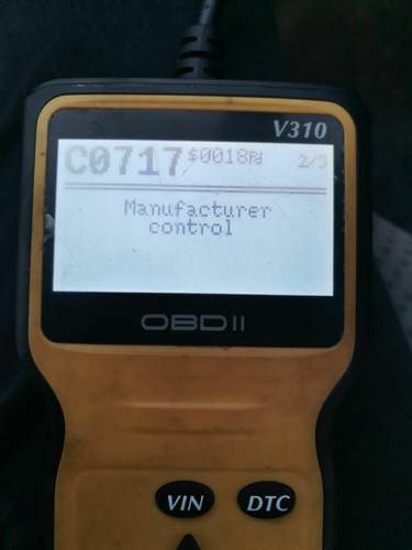

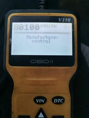

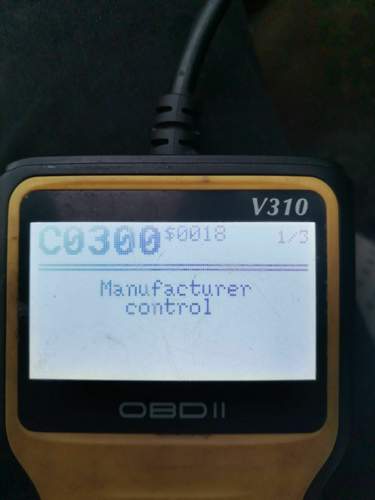

Themenstarteram 7. Januar 2022 um 16:01
Moin,
Also Zündfunke auf alle 4 Kerzen ist da.
Auslesen per Bremse und Gas blinkte das Schlüssel Symbol dauerhaft, hab das beim zählen bei ca 80 abgebrochen.
Also mit nem alten ebay teil hat er drei fehler die ich nicht zu ordnen kann angezeigt.
Und mein Nachbar meinte noch, Temperatur Fühler fürs Steuergerät würde er auch als Übeltäter tippen. Hab den aber nirgends gesehen
Img-20220107
Img-20220107
Img-20220107
Sehr komische Fehlercodes,auf dem Teil!
Wenn ich diese mal mit einem anderen
Steuergerät interpretiere,
Kommt das Raus,
- Fehlercode P0100
Stromkreis Luftmassenmesser 1/Unterbrechung
-Fehlercode P0717
Getriebeeingangswellen-Drehzahlsensor 1 Stromkreis, kein Signal
Das wäre der Kurbelwellensensor!
- Fehlercode P0300
Ungewollte Fehlzündung/Fehlzündung bei mehreren Zylindern erkannt
Zugehörige Komponenten
11 - Zündspule Siemens Simtec 71 2002 ->
1 - Einspritzventil Siemens Simtec 71 2002 ->
Da würde ich erstmal die Zündkerzen rausmachen
und schauen, wie Sie am Isolator aussehen
(Mittelelektrode)
Mfg
