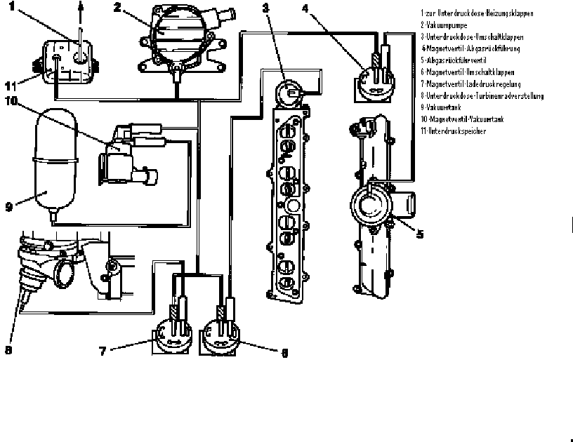

Hallo zusammen
Ich hoffe das mir hier jemand weiter helfen kann.
Es geht um ein y22dth 2001er Omega b Caravan mit 161tkm. Den Wagen habe ich mit defekter Kopfdichtung gekauft.
Trotz des schaden sprang der wagen beim kauf (-10°) super an.
Laut Verkäufer soll der Wagen bei erreichen der Betriebstemperstur ausgehen. Was auch nach ca... 20-25 min der Fall war.
Nach dem zerlegen des Motors kam raus das die Kopfdichtungs an 3 stellen an 3 Kolben defekt war. Der Wagen hatte mit der alten Dichtung fast
null leistung. Nachdem die Dichtung erneuert ist läuft der Wagen im Stand sauber bis zur Betriebstemperatur.
bei ca 85-87° geht der Motor schlagartig ohne voranmeldung aus.
Den Motor kann man sofort wieder starten und springt auch sofort wieder an. Geht aber sofort auch wieder aus. Macht man das 1-2 x springt er auch nicht mehr an.... nach kurzer zeit springt er promt wieder an und bis zu erreichen der Temperatur geht er wieder aus.
Hält man den Motor konstant auf ca 3000-4000 umdrehungen hat er nach ca 30-40 sekunden Aussetzer.Woraufhin auch die Mkl angeht.
Beim auslesen in einer freien Werkstatt kam folgendes Raus.
Motorsteuerrelai
Nockenwellensignal fehlerhaft
kurbelwellensignal fehlerhaft
Weis jemand was mit dem Relai gemeint ist und wo dieses Sitz?
Kann die Vp44 defekt sein? Falls ja warum qualmt der Wagen überhaupt nicht und springt super an?
Bin über jede Info oder Tipp sehr Dankbar.

Hallo
bei den Fehlern die DU hast grhr ich erstmal von Bauteilen aus ,die bei Erwärmung
ihren Dienst einstellen ,
dazu gehören Relais und Sensoren ,die teilweise nach einer nicht genau definierten
Abkühlphase wieder zeitweie gehen können !
in deiner Fehlercodeauflistung sind 3 Bauteile davon aufgefühert !
das Hauptrelais Motor (K114,Bild) kann man mal mit der Klappermerhode prüfen-
- Relais ausbauen
- ans Ohr halten
- Relais leicht schütteln
- klappert es im Relais ,ist es ein Fall für die Mülltonne
(so meine Erfahrung auf,Arbeit - so ein klappriges Relais prüfe ich noch nicht mal mehr
solche Relais fallen bei uns immer meist durch Erwärmung aus )
die anderen beiden Fehler Nockenwellengeber und Kurbelwellegeber bedingen sich
gegenseitig .
der sogenannte Nockenwellengeber ist in der VP 44 intergriert !
der Kurbelwellengeber ist geradezu ein Teil was ab einem gewissen Alter hier jeder
mindestens 1 Mal erneuert hatte ,da macht der Diesel keine Ausnahme !
diese KW-Geber fallen bei Erwärmung geradezu aus und gehen meist wieder nach einer
kurzen Abkühlphase wieder,bei den zur Zeit anliegenden Aussentemoeraturen ,
im Sommer dauert das deutlich länger ,bis 40 Minuten oder der KW-Geber sagt gar nichts
mehr .
jeder R4,R6 oder V6 Fahrer hier zittert schon ,wenn er an den KW-Geber denkt,Grins !
im Gegensatz zu Tommy denke ich mal gar nicht an die VP 44 ,eher ans Hauptrelais
oder/und den KW-Geber !
wieviel Löcher hatte die KODI gehaabt 0,1,2 oder 3 Löcher und ist die identische
Dicke wieder eingekommen?
mfg
hofffe mal der Plan passt !
da vorne sitzt aber das K114im Motorraum ,neben der Batterie !
Relaiskasten-y22dth
