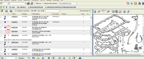

Hallo Forengemeinde,

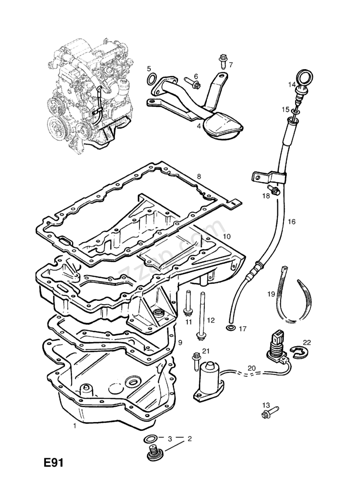

ich habe bei meinem neuen Omega B Facelift mit Y22DTH-Motor eine schwitzende Ölwanne. Der Bordcomputer zeigt immer wieder "Oelstand pruefen" an, weswegen ich den Ölstandsensor tauschen will(liegt schon da).
Man muss leider den unteren Teil der Ölwanne abmontieren, um den Sensor tauschen zu können. Es ist davon auszugehen, dass die untere Ölwannendichtung sich dann auflöst oder unbrauchbar wird. Die soll jetzt ersetzt werden.
Leider finde ich nichts im Internet, der FOH hat demzufolge noch weniger etwas auf Lager. Wisst ihr, woher ich eine neue Ölwannendichtung(untere) herbekommen könnte?
Passt eine von einem anderen Motor? Leider kommt man bei ecat24 nicht mehr rein, damit ich wenigstens die Teilenummer der Dichtung hätte.
Bitteschön, je nachdem welchen Teil du abbauen willst, Dichtung Nr. 8 oder 9 (siehe Bild).
Obere Dichtung: https://www.pkwteile.de/ersatzteile-suche?keyword=opel+652605
Die würde ich da nehmen: https://www.pkwteile.de/reinz/7443020
Untere Dichtung gibts nur noch zwei Lieferanten: https://www.pkwteile.de/ersatzteile-suche?keyword=opel+652614

Also stimmt doch, was ich gerade recherchiert habe. Dass der 2.0er und der 2.2er DTI da identisch sind, die gleiche OEM-Nummer für das Teil haben.
https://opel.7zap.com/de/car/v94/e/6/21-0/#9

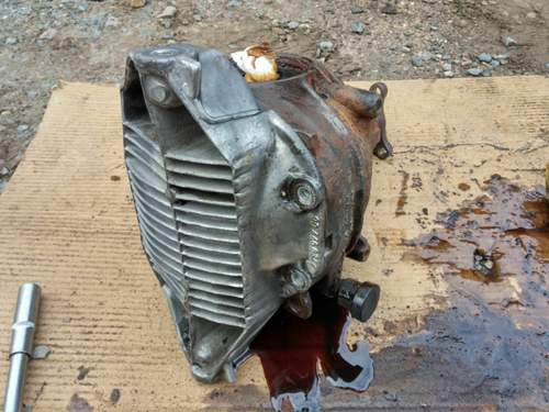

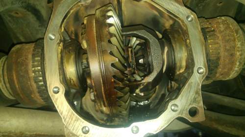

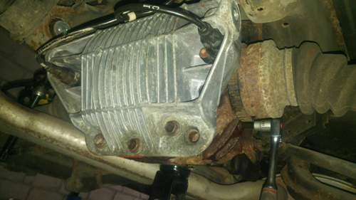

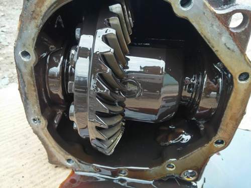

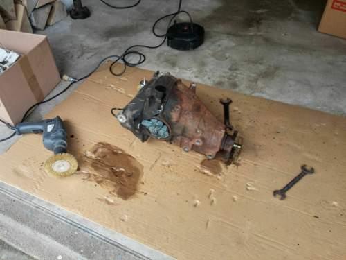

Ich bräuchte noch eine Diff-Dichtung für hinten, um den Diffölwechsel machen zu können. Wäre perfekt.

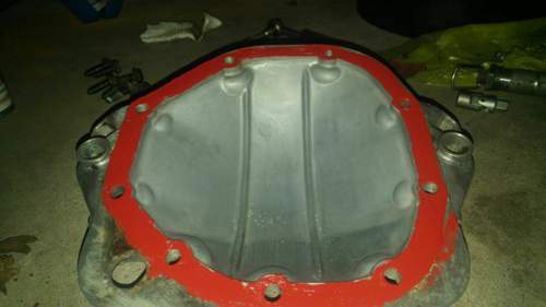

Das Diff hat keine Dichtung, Diff raus, Deckel weg, Magnet rausnehmen, prüfen (sollten keine fetten Metallspäne dran sein, nur feine Emulsion), reinigen und wieder einsetzen. Idealerweise das Diff gleich ordentlich ausspülen mit Bremsenreiniger.
Danach Dichtfläche von Deckel und Diff penibel reinigen und alle Unebenheiten entfernen. Anschließend Flüssigdichtung von Opel drauf und Deckel festschrauben. Dann wenigstens 1 bis 2 Stunden antrocknen lassen, einbauen und befüllen über die Schraube an der Seite.
Zuletzt bei meinem Bruder gemacht in 2017 als ich ihm auch ein langes 3,273er Diff aus dem 2.5 DTI eingebaut habe.
Aha. Laut 7zap gäbe es aber einen Flansch mit Sicherungsring und einen O-Ring am Ausgleichsgetrieb(um das geht es ja, oder?):
Hab auch das ganze Diff ausgewaschen, wie Tommy.
Später den Deckel mit Dirko rot wieder druff und ist dicht.
Vorher die Dichtflächen mit 400er Schleifpapier auf nem Schleifklotz anschleifen.
@omega2031 schrieb am 4. April 2019 um 00:06:15 Uhr:
X22DTH und Y22DTH haben da die die gleichen Dichtungen drin. Je nachdem, ob du nur die untere Dichtung, oder auch die obere Dichtung tauschen willst, mußt du den Motor mehr- oder weniger stark anheben. Bei der unteren Wanne reicht ein Wagenheber, wenn du beide Dichtungen tauschen willst, brauchst du einen Motorheber (Kotflügelbrücke). In diesem Fall unbedingt auch den O-Ring Pos. 5 tauschen. Bilder dazu: https://www.motor-talk.de/.../...chswellen-gebrochen-t5978374.html?...
@omega2031 schrieb am 4. April 2019 um 00:36:33 Uhr:
Du bist auf der falschen Seite vom Diff, der Deckel den man abnimmt ist auf der anderen Seite. Am Kardanwellenanschluss wird nix getauscht bzw. angefasst. Wenn es am Kardananschluss undicht ist, brauchst sowieso Spezialwerkzeug um die Lagervorspannung wieder einzustellen. Die Schraube zum Einfüllen ist an der Seite des Diffs.
