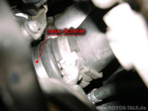

Das Pfeifen kann auch von der Ansaugseite des Turboladers kommen. Hier ist ber Saugschlauch nur aufgesteckt und dort kann er Falschluft ziehen - Abhilfe bringt ein Schlauchbinder (siehe Bild)

Ich muss mich mal auf die Suche nach dem Turbo machen, wo der überhaupt sitzt, mal schauen, wie feucht der ist.
Der Turbo sitzt unter dem Auspuffkrümmer (linke Seite) in Höhe des Ausgleichsbehälters.
Hier nochmal das Bild.
Den Doppelpost hab ich selber gelöscht, da wird wahrscheinlich das Bild drinnengewesen sein - sorry.
LG robert

Um dort hinzusehen muß du um die Ecke schauen :D
Wenn du dort wirklich hinsehen willst, mußt du den Luftfilterkasten entfernen, anders gehts nicht.
Die "neue Schelle" ist der Schlauchbinder von dem ich geschrieben habe. Auf dem Bild, rechts daneben ist die Schelle mit der der Schlauch fixiert, aber nicht abgedichtet ist. Mit etwas Glück kannst du sie, wenn du die untere Motorabdeckung entfernst, erfühlen. Bitte nur bei kaltem Motor, sonst benötigst du einen Tiegel Brandsalbe ;) - es wird dort wirklich heiß.
Das Peifen könnte auch von einer undichten Stelle in einer Unterdruckleitung kommen die dann bei ATU ein wenig bewegt wurde und jetzt anders liegt.
