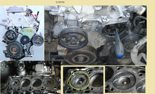

Bilder des Grauens !
Y22dth-steuerkette
@rosi: Schmiedekolben mal anders... :-)

welcher Zylinder ,ganz hinten am Getriebe ?
Themenstarteram 6. Dezember 2018 um 20:14
Ja der hintere, Richtung Innenraum.
Also ,von dem was ich bis jetzt einmal gesehen habe (Bild vorher) und
was andere her Erzählt haben ,egal ob Vectra C oder Astra,Frontera ,
ist beim R4 Diesel meist Zylinder 4 derjenige was Arger machen kann .
ich würde wenn Kompreesion gemesen wird,
was eh nur über die Glühkerzengewinde geht
auch versuchen den Ventildeckel runter ,
die jeweilgen Ventle auf Überschneidung stellen und
über das Glühkerzengeiwnde ca 2-3 Bar Druckluft drauf machen und
horchen ob die Druckluft durch die Kolbenringe saust .

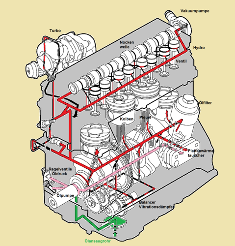

das Öl kann für meine Begriffe nur vom Steigkanal im Pleuel stammen ,
der auch den Kolbenboden von unten kühlt ,Kolbenbodenkühlung .
Diesel kann nur an die Glühkerze kommen ,
wenn das Einpritzventil defekt ist ,
aber da müste der Motor sehr unruhig laufen und in seinen Motorlagern hüpfen !
evtl macht der Motor auch Rassel-Tick-Tick-Geräusche oder aus dem Auspuff kommen
weiße Wolken ?
mgh
Y22dth-oelsystem
Themenstarteram 6. Dezember 2018 um 22:53
Hallo Rosi, danke und ja die Tick-Tick-Geräusche hat er gemacht (wenn es diese waren). Ich konnte es aber niemals richtig orten. Kam immer aus dieser Richtung! Zu hören waren diese auch immer nur im Stand. Diese wurden auch nie lauter und deswegen habe ich diese irgendwann nicht mehr gehört oder hören wollen. Ich habe aber bezüglich Kompression heute noch keine Info erhalten. Meinem Schrauber habe ich deine Gedankenpunkte mal mitgeteilt. Bin mal auf sein Ergebnis gespannt.
