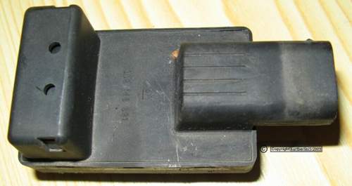

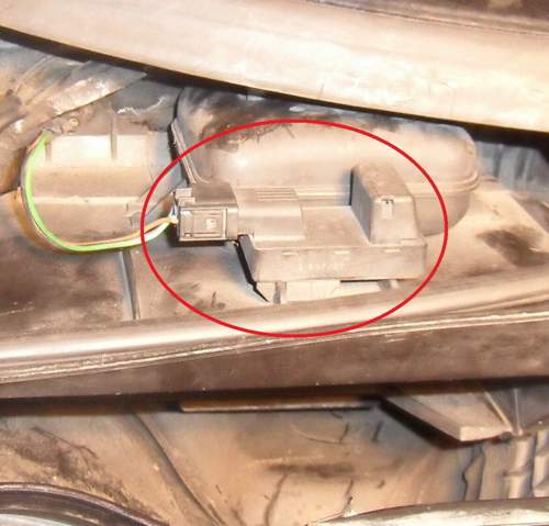

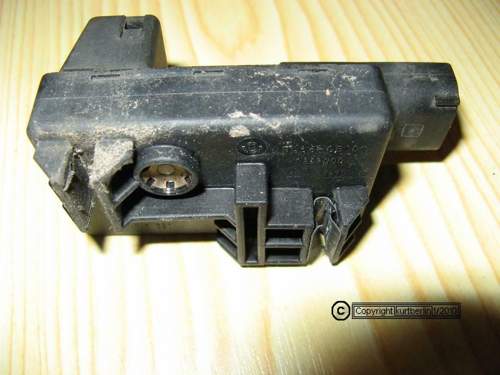

Die ECC im FL schaltet je nach Ausrüstung manchmal undefiniert, nicht reproduzierbar, das Magnetventil für die Umluft durch.
Das passiert oft schon bei Spannungseinbrüchen unter 11V, aber auch bei Spannungen über 14,4V.
Ursächlich sind nach den bisherigen Erkentnissen hier der, nicht bei allen FL ECC's verbaute, Luftgütesensor.
Hier ist das Thema oft schon nach dem Stecker am Sensor ziehen und wieder stecken beseitigt, also vermutlich Korrosion bedingt, evtl. kann es auch an den Steckkontakten in den Sensor liegen.

Kurt, der Luftgütesensor wird doch nur abgefragt wenn man mit zweimal drücken auf "A" (ECO AUS) die Umluftautomatik aktiviert? Sonst spielt der doch gar nicht rein in die Lüftungsstrategie? Oder verursacht ein Kontaktfehler dort dann doch irgend eine "Rückkopplung" oder ähnliches?
Gruß, Thomas
Hi Thomas,
ich hatte das ganze Bremborium mal, im Zusammenhang mit Dotti Diesel und noch zwei anderen Usern mit einem FL, die aber alle nicht körperlich hier waren, hier im Forum, nur schrifftlich, durchgespielt.
Das ist aber gute 6 Jahre her und was da wie genau zusammen hing habe ich nun wirklich nicht mehr im Kopf.
Fakten waren,... mal war die Spannung nicht korrekt und Fehler verschwand nach dem ersetzen der Lima.
Dann bei einem anderen wurde mal der Sensor ausgetauscht (der hatte wohl Dampfstrahlerdruck abbekommen)
Und bei den anderen war der Stecker oxidiert und die Kontakte im Sensor wohl auch recht lose.
Kontaktspray zum reinigen und anschließend Silikonfett in den Stecker, sorgten da, scheinbar bis heute, für Ruhe.
Wie und wann die FL ECC das auswertet, ist mir nicht mehr geläufig.
Weißt ja, FL sind nicht wirklich meine Baustelle.
Ich denke aber, daß ist eine in der ECC programmierte Automatik, die immer sofort umschaltet, sobald am Luftgütesensor ein erhöhter CO Anteil (Tunnel Garage) gemeldet wird.
Sind ja auch Unterschiede bei den ECC's, nicht alle FL haben diesen Luftgüte Sensor verbaut.
