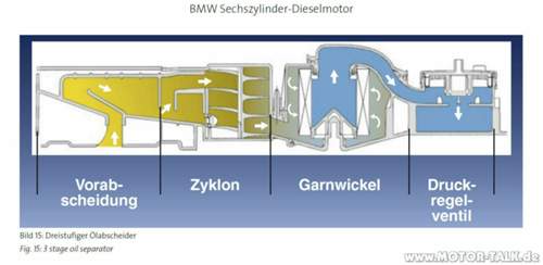

Dank des techn. Fortschritts gibt es seit der Einführung des BMW Reihensechszylindermotors M57TU mit 204 PS Leistung einen verbesserten Ölabscheider.
Es ist kein Faser-Ölabscheider mehr, sondern ein Zyklon-Ölabscheider. Diesen hatte ich mir (in der Annahme dass er vielleicht passen könnte) gekauft und damit den Faser-Ölabscheider ersetzt. Passt einwandfrei in das vorhandene Entlüftergehäuse und funktioniert tadellos.
Aufgrund seiner Konstruktion ist es zudem unwahrscheinlich, dass er in dem Maße zum Verstopfen neigen dürfte, wie man es leider vom werksmäßigen Faser-Ölabscheider im 2.5 DTI und BMW M57 kennt. Daher wird es auch kaum nötig sein, den Zyklon-Ölabscheider nach jedem dritten Ölwechsel zu ersetzen, wie es bisher beim Faser-Ölabscheider geboten war (= spart Zeit und Geld).
Der herkömmliche Faser-Ölabscheider ist somit für die Verwendung beim 2.5 DTI entbehrlich geworden, weil es eine bessere Alternative gibt und darf daher ausgemustert werden.

Hm, und wenn wir schon dabei sind, wie funktioniert das Ding eigentlich? Welche Funktion hat das linke Teil, ist das ein Ventil? Mit dem rechten Teil, das den Filter bzw. jetzt den "Zyklon" enthält, scheint das nicht in Verbindung zu stehen, es sei denn, die Verbindung ist im Inneren des Motors.
Das Ventil ist ein Druckregelventil, welches den Unterdruck (des verbundenen Ansaugtraktes), mit dem die Verbrennungsgase aus der Kurbelgehäuseentlüftung abgesaugt werden, betriebsabhängig begrenzt. Dafür ist das Ventil zuständig.
Uh, ok, dann war meine Frage nicht richtig: Das mit dem Ventil ist klar, aber ist das linke Teil wirklich das Ventil, und wie steht das mit dem Filter/Zyklon in Verbindung? Von unten, im Motor, scheint ein Rohr zu kommen, das in den Filter/Zyklon eingesteckt wird, aber richtig sehen kann man das alles nicht.
Der nach unten führende Kanal stellt die Verbindung mit dem zu entlüftenden Kurbelgehäuse dar; durch diesen Kanal werden die Verbrennungsgase aus dem Kurbelgehäuse abgesaugt, durch den Ölabscheider geleitet, in dem Öl aus den Verbrennungsgasen abgeschieden und zurückgeleitet wird. Die Verbrennungsgase werden danach dem Ansaugtrakt und letztlich wieder der Verbrennung zugeführt.
Die Entlüftereinheit inklusive Ölabscheider und Druckregelventil sind also eine Art von Schnittstelle zwischen Kurbelgehäuse und Ansaugtrakt; das besondere daran ist, dass diese Bauteile in die Motorkonstruktion integriert sind, denn bei anderen Motoren sind sie nicht selten motorextern angebracht.
