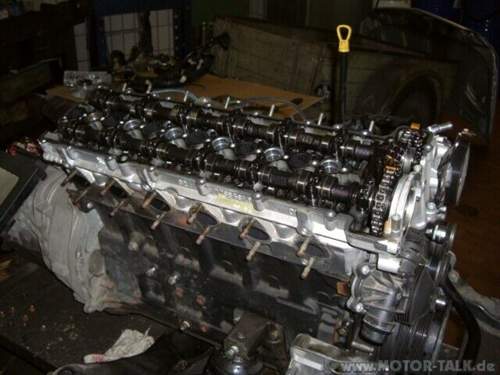

Hallo zusammen!
Mich hat es leider auch erwischt, mein Omega hat sich die Drallklappe vom 6. Zylinder einverleibt :-(
Mir war das Problem bis Dato leider nicht bekannt, sonst hätte ich mit Sicherheit im Vorfeld entsprechende Maßnahmen ergriffen.
Unsere kleine Leidensgeschichte mal etwas detaillierter beschrieben.
Im August 2011 der Supergau, besonders, da es ausgerechnet im Urlaub in Spanien passiert ist!
Am 2. Urlaubstag bei einem kleinen Trip in die Innenstadt von La’ Escala passierte es nach einem Stadtbummel:
Alles Einsteigen: Meine Frau und unsere beiden Kids (zu dem Zeitpunkt 3+4 Jahre alt) nehmen Platz, Papa startet den Motor, ein kurzes, merkwürdiges Geräusch, und die Maschine läuft plötzlich nur noch auf 5 Zylindern! Wie ein Lämmerschwanz.
Fuck! Was ist den jetzt los? Motorhaube kurz geöffnet, durch die tolle Motorabdeckung natürlich sowieso nichts zu sehen, Haube wieder zu und sitzen bleiben!
Los, ab nach Hause (ca. 2km) auf 5 Zylindern, damit die Karre nicht mitten in der Innenstadt stehen bleibt.
Zuhause (Ferienwohnung) gehen einen dann natürlich tausend Sachen durch den Kopf, was es alles sein könnte. Wie gesagt, mir war das Problem der Klappen nicht bekannt.
Am nächsten Tag erstmal einen, ich sag mal, „Baumarkt“ erspäht, wo ich mir etwas Werkzeug gekauft habe, da ich zuerst den Verdacht auf einen defekten Injektor hatte. Los ging’s mit Schrauben. Ich hatte festgestellt, dass der 6. Zylinder nicht mitläuft und habe daher die Injektoren 1&6 quergetauscht um zu sehen, ob sich was ändert. Natürlich nicht!
Ergo den ADAC angerufen, zum Glück haben wir ja den Auslandsschutzbrief Plus! :-)
Omi abgeschleppt zur nächsten Opel Werkstatt (oder sollte man besser sagen Auffanglager der gestrandeten Urlauberfahrzeuge?)
Nach nicht mal 2 Stunden ein Anruf vom ADAC: Werkstatt sagt, neuer Motor! Kosten 6-7000 Euro! Wat? Wie wollen die das denn so schnell wissen?
Nee, schleppt mir die Karre nur nach Hause, das kriegen wir schon wieder hin!
Nee, nee, sagt der ADAC, Ihr Auto ist somit ein wirtschaftlicher Totalschaden, dann übernehmen wir die Überführungskosten nicht, aber wir können Ihnen kulanterweise die Verschrottungskosten erstatten!
Ich dachte, ich fall vom Glauben ab, wozu hat man denn diesen ganzen Schutz abgeschlossen und zahlt dafür?
Tja, das steht natürlich nur im Kleingedruckten!
In Eigeninitiative habe ich dann 2 Tage da unten rumtelefoniert, bis ich eine Spedition gefunden habe, die mir unseren Omega zu einem moderaten Preis überführen kann. Zu 700Euro + MwSt., dazu kamen 10 Euro Standgebühren pro Tag des Opel Händlers (für 3 Wochen).
Ein Gegenangebot, welches ich beim ADAC erfragt habe, belief sich auf über 1400 Euro + MwSt.
Ihr Säcke! (habe ich mir so gedacht!) Ihr zockt einen auch noch so richtig ab in so einer Lage!
Ok, Ihr könnt Euch vorstellen, dass der Urlaub in diesem Moment richtig im A…. war. Du kriegst keinen klaren Kopf, überlegst wie Du die Kiste wieder nach Hause bekommst, wie die Familie noch einigermaßen etwas vom Urlaub hat…
Wenigstens stand uns dann ein annähernd gleichwertiges Auto für die Rückreise zur Verfügung (Skoda Superb Kombi), aber auch erst nach zig Telefonaten, nicht dass die uns einen Clio da hinstellen! Ist leider auch alles nicht so reibungslos verlaufen, ist aber eine andere Geschichte, das würde den Rahmen jetzt sprengen.

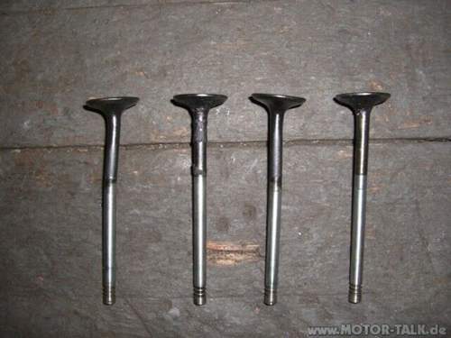

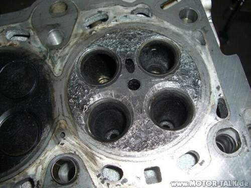

Zu Hause angekommen und sofort gegoogelt wurde mir dann langsam klar, was unseren Motor höchstwahrscheinlich ereilt hat :-(
Da ich mich nach Ankunft unseres geliebten Omegas schon mit einer Austauschmaschine abgefunden habe und ich nicht noch mehr Rückenschmerzen haben wollte, habe ich gleich den ganzen Motor inkl. Vorderachse ausgebaut.
Nach Abbauen des Ansaugkrümmers und Öffnen der Maschine kam dann die Ernüchterung!
Drallklappe vom 6. Zylinder reingefallen, Ventile natürlich alle krumm, Kolben Exodus, alle Kleinteile total reingehämmert.
Nachdem ich den Kolben gezogen habe und festgestellt habe, dass die Zylinderlaufbahn noch i.O. ist und die KW aussieht, als wenn der Motor noch nie gelaufen ist, habe ich mich entschieden den Motor wieder aufzubauen.
KV vom Motoren Instandsetzer für den ZK Instandsetzung betrug 700Euro + MwSt. inkl. Material wie Ventile, alle Schaftabdichtungen ersetzen, alle Ventile neu einschleifen, alle Ventilführungen auswechseln, Ventile einschleifen und 0,1mm Planschleifen.
Dann noch die Teile von Opel bestellen, Kolben, Lager, Dichtungssätze etc, bei der Gelegenheit gleich das Druckregelventil für die KW Entlüftung neu machen und noch ein paar andere Kleinigkeiten.
Die Zeit darf man für diese Aktion natürlich nicht aufrechnen, aber nach dem ersehnten Schlüsseldreh lief mein Baby wieder wie in alten Zeiten (natürlich jetzt vollkommen Drallklappenfrei) und sogar mit dem positivem Nebeneffekt, dass er die recht nervige Anfahrschwäche im kalten Zustand nun abgelegt hat!
TÜV & AU hat er im Januar ohne Mängel wieder bekommen und ich hoffe und würde mich einfach freuen, wenn ich ihn nun noch ein paar Jahre mein Eigen nennen darf!
Ach ja, das Malör ist übrigens bei dem sagenhaften Kilometerstand von 110.000km passiert!
Opel habe ich diesbezüglich natürlich auch mal kräftig angesaugt! Brauchen wir uns nicht drüber zu unterhalten, was die dazu gesagt haben :-(
Nun ja, der nächste Spanien Urlaub ist trotzdem wieder gebucht, weiß nur nicht, ob ich nun mit dem Omega fahren soll oder doch lieber mit unserem ollen Vectra B?

Wollte noch ein paar Bilder nachreichen, ich hoffe es klappt nun.
Cimg3034
Cimg3044
Cimg3046
+6
