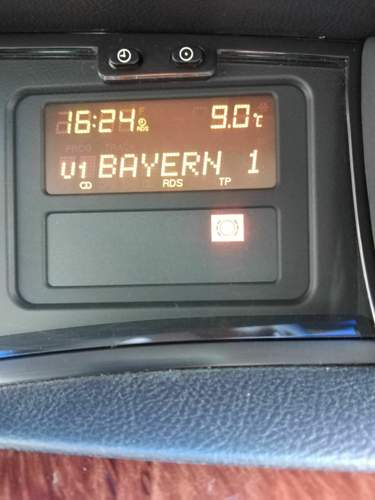

Themenstarteram 3. April 2021 um 14:55
Hier das Foto
Img-20210403

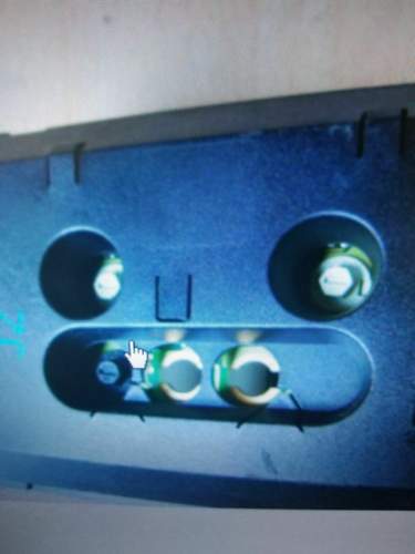

Themenstarteram 3. April 2021 um 14:57
Noch ein Foto
Img-20210403

Moin
Das TID hat ja nichts,
mit den 3 Anzeigen unterhalb zu tun.
Wenn die 3 Lämpchen drinn sind kommen auch
andere Dinge noch,
Belagverschleiß,wenn Sensoren verbaut sind
fehlen die Sensoren kann man auch das Lämpchen rausnehmen !
Bei automatischer Leuchtweitenregulierung,XENON leuchtet da auch eine Lampe wenn man kein CC hat !
Nr3 könnte Störungsanzeige AT sein,ohne CC .
Das hat nichts mit CC zu tun!

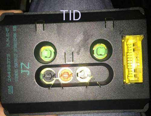

habe gerade noch mal geschaut,
Dein TID passt zum Fahrzeug-
Omega B ab Modelljahr 2001 - Kennzeichen JZ
Das JZ sieht man ja deutlich auf deinem Bild .
Teilenummer könnte die .........8373 sein.

lt. TIS sind die drei Lämpchen für Bremsbelagsensor, Leuchtweitenregulierung (Xenon) und Automatikgetriebe, wenn Fehler auftreten.
Somit liegt Rosi richtig.

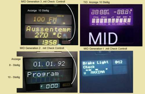

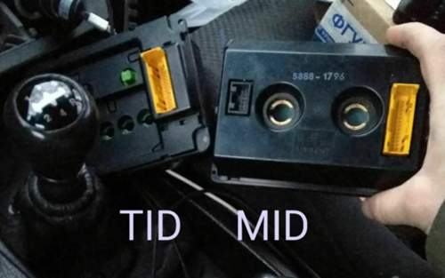

Es gab mehr:
Lt. EPC gab es 6 TIDs und 6 MIDs, dann ab FL zusätzlich auch noch 2 GIDs und 2 CIDs.
Es waren halt Verbesserungen bei der Haltbarkeit. Diese Pixelfehler traten zum Schluss so gut wie nicht mehr auf (galt auch beim Vectra-B). Und es gab noch die Zusatzfunktionen wie OnStar und Telefon. Wobei man dann gleich die neue Variante genommen hat und die Zusatzfunktionen ignorieren konnte...
Bei dem ersten MID mit gelber und grauer Buchse gab es keine neue Version. Hier musste man von 26polig auf 32polig umstricken, was man auch bei den Modellen mit TID machen muss, wenn man auf MID umrüstet.
VG
