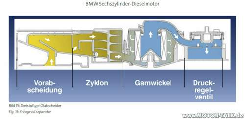

Bei laufendem Motor kommt weißer Qualm aus dem Öleinfülldeckel? Das hatte ich als mein Vliesfilter im Ölabscheider dicht war. Sah so aus (auch wenn hinten der Ölabscheider montiert war!):
https://www.youtube.com/watch?v=9tgcfQJPkmQ
Ich hab dann kurzerhand den Viles raus und das Gehäuse einfach leer gelassen und wieder montiert. Danach hat die Entlüftung jedenfalls wieder funktioniert, sah dann so aus wenn der Öleinfülldeckel ab war:
https://www.youtube.com/watch?v=hIIqkioPtsg
Auch bei beiden Videos die Beschreibung lesen.
Notfalls den Zyklon halt mal raus nehmen und ohne testen, BMW hat beim E60 eine Zeit lang die Modelle auch mit leerem Gehäuse ausgeliefert, der Vlies oder Zyklon ist nämlich nur der Feinstabscheider, vorher hats schon andere Abscheider direkt im Ventildeckel.
Hab auch jetzt (halbes Jahr ohne Vlies oder Zyklon, also mit leerem Gehäuse) nach wie vor keinen höheren Öleintrag durch die Entlüftung (gestern erst das Rohr vom Luftfilterkasten zum Lader ab gehabt).

Das Motorlager ist kaputt. In Fahrtrichtung rechts weil vom Turbo Motoröl austritt und auf das Motorlager tropft. In der Folge werden das Gummilager und der Unterdruck- Anschluß weich und undicht. Habe bei meinem Omi das Motorlager und sämtliche Leitungsteile des Unterdrucksystem getauscht. Würde dir empfehlen es wenigstens auf Risse in den T-Stücken und Brüche in den Leitungen zu überprüfen. Zum Verständnis, der VTG wird Unterdruckgesteuert und wenn das Unterdrucksystem undicht ist eben nicht. Die VTG kann auch hängen,=Gestänge überprüfen auf Leichtgängig.
Aus meiner leidlichen Erfahrung heraus kann ich dir nur empfehlen, gut und billig, überprüfe als erstes ob Vor-Kat; Kat und Abgas-Anlage verstopft sind. Bei mir war der Haupt-Kat zu. Step by Step lösen, beginnend beim Vor-Kat und Probefahren. Hätte nicht gedacht das das so entscheidend wichtig ist. Aber logischerweise kommt der Turbo nicht auf Drehzahl wenn die treibende Kraft fehlt.
