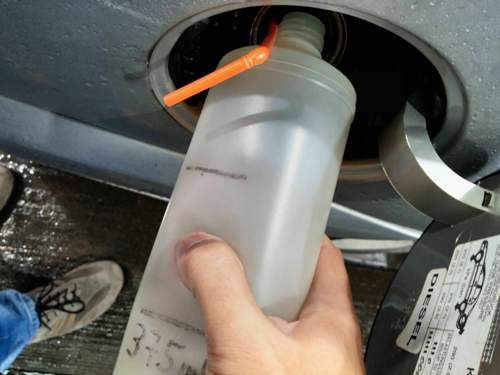

So, nachdem das Problem behoben is, nun meine Rückmeldung.
Die Dieselpumpe hat sich sozusagen in die Einspritzdüsen verteilt.
Hätte wohl vermieden werden können wenn der Vorbesitzer 2-Takt-Öl mit in den Tank geworfen hätte....
Unglaublich. Von defekten Injektoren liest man ja immer wieder was. Bei meinem wurden bis 98 tkm auch schon 4 von 6 erneuert, dann hab ich den Wagen übernommen und mische seit dem bei jeder Tankfüllung dazu. Aktuell 114 tkm und noch leben die letzten beiden.. drei Mal auf Hopf klopf. :D
D.h. du hast jetzt ne neue CP1-Pumpe drin und 6 neue Injektoren? Dann in Zuknft immer mind. 375 ml 2T-Öl auf eine 75 Liter Tankfüllung (bzw. 1:200, getankte Menge Diesel * 5 = Menge 2T-Öl in ml) dazu und du wirst auf ewig deine Ruhe haben. :)
Schritt 1: Flasche befüllen
Schritt 2: Strohhalm rein, Öl rein
Schritt 3: Volltanken :)
