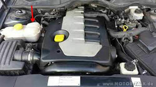

möchte in meinem 2,5dti eine Standheizungs einbau. Gibt es irgendwo eine Anleitung oder hat es einer schon gemacht. Besonders würde mich interessieren ob das schon einer gemacht hat.

Die Diesel haben einen Zuheizer verbaut.
Der ist eigentlich eine kastrierte Standheizung.
Dieser Zuheizer kann mit ein wenig Knoff-Hoff und ein paar zusätzlichen Teilen/Leitungen zur vollwertigen Standheizung umgebaut auf-/hochgerüstet werden.

Der Zuheizer ist unter dem Kühlmittelausgleichsbehälter.

Ein Umbau wird nicht so einfach sein, da du dazu eine zusätzliche Kühlmittelpumpe und eine andere Steuerung benötigst. Wie kurt schon über die Leistung geschrieben hat - mau. Zumidest einen D5W SC wirst du benötigen um halbwegs brauchbare Wärmeleistung zu erhalten.
D3WZ ist die Bezeichnung
D = Diesel
3 = 3.000 Watt
W = Wasser
Z = Zuheizer
Anbei noch techn. Infos
LG robert

ne D3WZ hast du schon eingebaut!
Es gab wohl auch mal eine Eberspächer D7W, also 7kW Wasser!:eek:
Moin,
hab nachgesehen. Wenn die D3WZ eingebaut ist, wie z.bsp. bei mir, dann ist die keine vollwertige Standheizung, oder sehe ich es falsch? Ich hab Eberspächer angeschrieben und die haben mir ein Aufrüstsatz mit Uhr für 449€ angeboten. was ist denn nun richtig? Die D3WZ ist eine Vollwertige oder nicht? Ich kapier es irgendwie nicht.

Die D3WZ ist nur ein Zuheizer, wenn Du Standheizung willst, brauchst Du Steuergerät, Pumpe etc., was Dir vermutlich von Eberspächer als Aufrüstsatz angeboten wurde.
LG, Helmut
Original geschrieben von manya21
........ Die D3WZ ist eine Vollwertige oder nicht?.........
Nein,
die D3WZ (Z=Zuheizer) ist nur Zuheizer und hat weder eine zusätzliche Pumpe noch ein Steuergerät. Sie läuft auch nur wenn der Motor an ist und schaltet bei abstellen sofort aus - lediglich das Gebläse läuft noch bis zur Abkühlung nach. Sie wird nur unter +5°C und einer Kühlmitteltemperatur unter 70°C aktiv.
