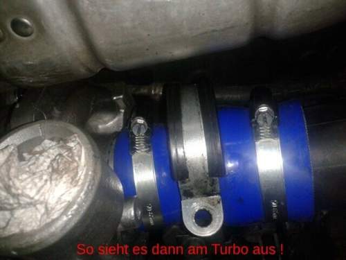

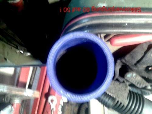

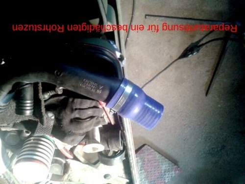

die neue Schauchschelle ist schon am Torbo drann nicht das er deswegen pfeift!?

Rosi, den Schaden hat der FOH festgestellt, das System wurde abgedrückt und ist dicht . Vor allen Dingen,ist ein Spiel in der Welle festzustellen, ich hatte im letzten Jahr viel Geld in das Ladedrucksystem inklusive einem neuen Stutzen (BMW) mit Schelle investiert.

Als ich bzw mein Vater kennen den FOH sein 50 Jahren und ich war dabei beim abdrücken ,die Komponenten wurden teilweise einzeln abgedrückt und im gesamten.
Der Lkk wurde einzeln, die Rohre, die U-Schläuche alles wurde geprüft. Bei dieser Prüfung wurde mir geraten, die U-Schläuche nochmals zu tauschen.
Das Wellenspiel ist zu groß, das man nicht mehr von einem Gleitlager spreche kann. und zunehmend bläut er und Endoskopisch sieht man leichte Schleifspuren.

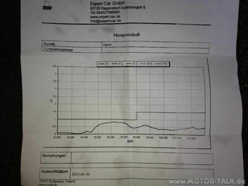

wie ist der stand
Aus Zeitmangel wird der Turbo nach Ostern erst ausgebaut und dann nach Filderstadt geschickt. Ich hatte zwei Wochen ein Problemkind einen Mazda 626 von 1999 Motor tauschen und vieles mehr, der ist jetzt wieder "on the Road" und am Dienstag, ist meiner dran und dann werde ich Berichten.

Also der Turbo war in drei Std draussen, ein gefriemel sag ich euch, dabei trat zu tage U-Dose ohne Funktion, habe mit einer Unterdruckpumpe geprüft.
Selbsttest der Welle mit Meßuhr und Druckluft ( nicht repräsentativ ), erschreckend, mehr als 9/100tel Spiel, und Schleifsppuren wie auf einer Eisbahn. Am Dienstag bekomme ich ihn zurück, mal sehen was im Rep.Bericht steht.Krümmer mußte ich auch neu abdichten, da fehlten zwei Stehbolzen, ich hoffe, er ist nun dicht.
