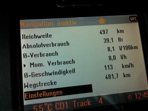

Einen immer mehr ansteigenden Verbrauch hatte ich damals mit meinem 2.5 DTI auch, bis eines Tages.. siehe letztes Bild. Später stellte sich heraus dass ein Injektor dauerhaft nachgetropft hat. Ich würde also nicht zu lange warten..
"Injektor abziehen" Methode funktioniert einwandfrei und da bekommst du auch keinen Schlag. ;)
Gruß, Thomas
Normalverbrauch
Leicht erhöht..
..und höher..
+3
