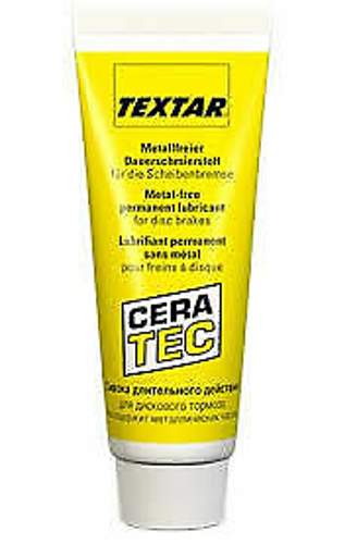

Moin Leute!
Ich greife dieses Thema nochmal auf, da diese Problematik in regelmäßigen Abständen beim Omega aufzutreten scheint.
Bereits an meinem dritten Omega ist der Zustand der, dass nach Fettung der entsprechenden Bereiche die Vorderradbremse spätestens nach 1 Jahr wieder anfängt zu quietschen. Ich muss tatsächlich bei jedem Sommer/Winterreifenwechsel die Beläge wieder an den Schulterstellen fetten um das Problem für die nächsten maximal 9-12 Monaten zu beseitigen (ca. 12000km). Es sind ausschließlich ATE Scheiben und Beläge in Erstausrüsterqualität verbaut worden.
Zum Fetten benutzt habe ich bisher ATE Plastilube und auch sehr hochwertige Kupferpaste. Beides hält gleich lang. Durch Hitze und Reibung an den Schulterkanten der Beläge verschleisst das Fett nach mehreren Monaten regelmäßig und es kommt zum Quietschen der Bremse. Ich habe für dieses Problem keine langfristige Lösung gefunden. Es nervt einfach ständig diese Arbeiten durchführen zu müssen. An anderen Fahrzeugen tritt dieses Problem nicht in dieser Regelmäßigkeit auf. Hat hier jemand einen Tip oder ein besseres Schmiermittel?
Ich habe mit Cera Tec gute Erfahrungen gemacht.
Cera Tec
