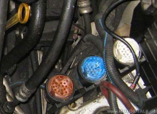

danke alle für die freundlichen Antworten. Hätte noch Frage: Opel Mechaniker meint, es gäbe verschiedene KWS-Kabel. Bei den MV6 Modellen bis 1997 hätten die viereckigen Stecker, danach andere. Stimmt das? Wie kriege ich raus, welches KWS Kabel ich brauche.
Wie geht Ausbau? -Und könnte ich auch gebrauchten Kws Sensor verwenden?
Grüße an alle Karl

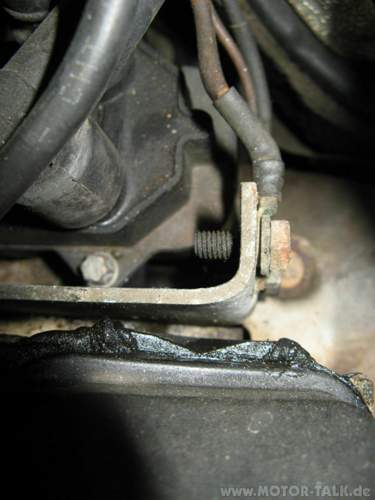

Welchen Stecker du hast, siehst du unter dem Scheibenwischermotor, da liegt der Stecker
Die Leitung ist unter dem DIS-Modul meist noch mit einem Straps an den Ölleitungen fixiert.
Der Sensor sitzt recht zugänglich unten hinter dem Ölfilter.
Der Wechsel dauert ca. eine halbe Stunde.
