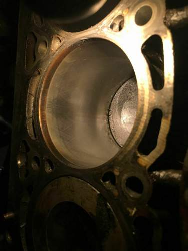

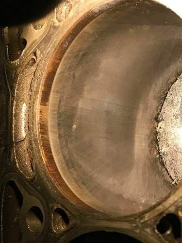

1. Bild: verdrecktes Sieb der Pumpe
2. Bild: Menge an Ölkohle und zerbröselte Teile vom Trichterfüß (nur!) vor und aus dem Sieb
3. Bild: erste "Auswaschungen" durch Kolbenkipper im UT
4. Bild: zerstörter (Abrieb) Kreuzschliff

Das Problem von mangelndem Druck ist nicht nur der direkte Kontakt der Materialien und daraus resultierende Abrieb und “Aufrauung “, sondern auch die ungenügende Kühlung der Kompressions- und Ölabstreifringe, denn durch den Rieb werden diese zusätzlich überhitzt statt sich über einen intakten Ölfilm an den Zylinderwänden abkühlen zu können. Dann wird im günstigsten Fall nur der Film verbrannt und nicht noch obendrein der/die Zylinder überhitzt und verformt.
Bilder: deutlich zu sehen, überhitzte, verformte und sehr stark abgenutzte "Streifer"

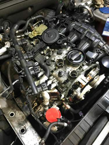

Öldruckmessgerät mit Kupplungsanschluss(!) und Spezial-Werkzeugsatz für Ventilschaftdichtungen sind vorhanden, bei Interesse zum selber Schrauben per PN
Das die Möhre mit der Stange vom Hof geschleppt wird war auch mein initialer Gedanke.
Ich werde dann, wenn das Auto wieder bei mir daheim ist auf die Bühne heben, Wanne runter und erst mal schauen wie viel Schmodder sich dort abgesetzt hat... meine Vermutung, VIEL!
Denn, 185.000 Kilometer mit dem Ölverbrauch hinterlässt mit Sicherheit einige Spuren... es ist ein Wunder dass der Motor überhaupt so lange durchgehalten hat.
Wahrscheinlich ist es sogar letzten Ende günstiger und vor allem weniger aufwändig den Motor komplett zu tauschen (Vorsichtige Mutmaßung!)
Oh Boy, ich hab da schon echt ein wenig Angst den Motor überhaupt zu zerlegen.. wer weiß was da für eine Überraschung auf mich wartet.
Meine Vermutung ist, dass dort viel mehr im Eimer sein wird als man im ersten Blick so erahnen kann und will.
In dem Falle heißt es für mich: Nicht aufregen, positiv denken und im schlimmsten Fall das Auto einfach mit 40 Liter Benzin, epischer Musik und Tränen in den Augen, anzuzünden.
@Nuckelpinn , du hast eine PM!

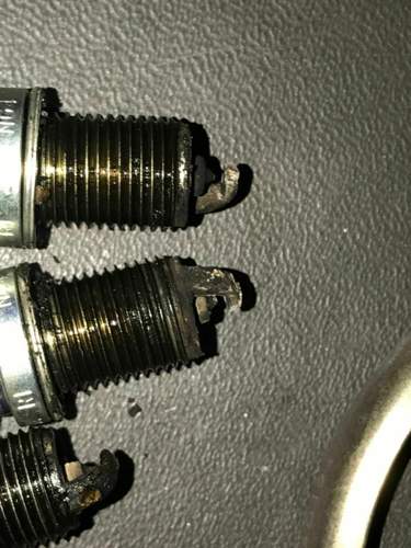

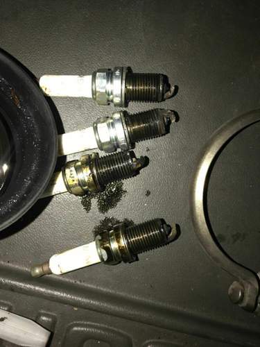

Also ich gehe so vor.
Da jegliche Art von Kulanz seitens Audi nicht mehr möglich ist werde ich mir eine neue Ölpumpe kaufen, einen neuen Kolbensatz aus einer Nürnberger Firma, ein Dichtungssatz und ein Pleuellager.
Kosten der Einzelteile knapp 600€! Ein Zehntel von dem was man mir angeboten hat.
Falls ich weitere Fragen haben sollte werde ich diese hier stellen.. :)
