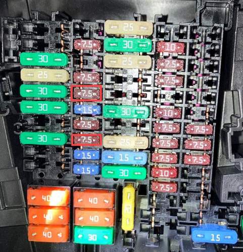

Moin zusammen,
Habe heute leider ein unangenehmes Phänomen festgestellt. Meine Online Dienste sind alle verschwunden. Auch der Globus oben rechts ist weg. Spotify App und der Shop funktionieren ebenfalls nicht. Es werden auch keine Verkehrsmeldungen, Traffic im Navi angezeigt. Ich meine auch, dass es eine App zu den Online Diensten gab, wo man verschiedene Dinge einstellen konnte. Ebenfalls weg. Hat noch jemand das Problem?

Habe das Problem gerade selber gelöst bekommen. Damit das funktioniert, werden beide Fahrzeugschlüssel benötigt:
1: Benutzer im Fahrzeug gelöscht
2: Im Setup „Auf Werkseinstellungen zurücksetzen“ ausgewählt
3: nach einem Neustart die Zündung aus
4: Batterie abklemmen
5: Kaffee getrunken
6: nach 10 Minuten die Batterie wieder angeklemmt
7: Mich als Nutzer wieder hinzugefügt - in Verbindung mit der Volkswagen App
Jetzt klappt es wieder wunderbar. Alle Einstellungen wurden wieder übernommen.

Reicht es nicht evtl eine Sicherung zu ziehen anstatt die Batterie abzuklemmen?
Doch bestimmt. Ich vermute es ist F20 und / oder F30 in Sicherungskasten drinnen.
Hatte ich auch mehrfach, Onlinedienste komplett weg, Weltkugel weg, Button „Benutzer“ weg. Sicherung ziehen löst das Problem zuverlässig.
Um die Online Dienste per Sicherung wieder zu aktivieren zieht man die Sicherung 19. Dann ist wieder die Weltkugel und Privatsphäre Einstellung da. Und Bei Ausfall der Assistenzsysteme ist es die Nummer 21. hab ich erfolgreich durchgeführt. Bin bei SW Version 2460 in einem vollausgestatteten Passat Elegance und bin sehr zufrieden jetzt. Alles in allem fährt er sich gut und ich habe keine Probleme, wenn ja Sicherung ziehen. Geht sehr schnell und unkompliziert.

Um die Online Dienste per Sicherung wieder zu aktivieren zieht man die Sicherung 19. Dann ist wieder die Weltkugel und Privatsphäre Einstellung da. Und Bei Ausfall der Assistenzsysteme ist es die Nummer 22. hab ich erfolgreich durchgeführt. Bin bei SW Version 2460 in einem vollausgestatteten Passat Elegance und bin sehr zufrieden jetzt. Alles in allem fährt er sich gut und ich habe keine Probleme, wenn ja Sicherung ziehen. Geht sehr schnell und unkompliziert.
Bild der Sicherungen wurde ergänzt
Assistenzsysteme ist Sicherung 22.
