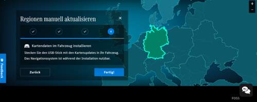

Danke für die schnelle Antwort.
Leider geht aber das Udaten des Navis trotz Abo bis 02.06.2023 dennoch nicht.
Muss ich denn den Download-MAnagers auf den USB-Stick oder den PC runterladen?
Zeigt denn im Programm des Navis bei Ihnen Datenträger erkannt? (siehe Foto im Anhang)
Bei Schritt vier springt das Udater-Programm wieder auf Schritt eins zurück?
Vielen Dank

Themenstarteram 22. Mai 2023 um 14:18
@dw52 schrieb am 22. Mai 2023 um 16:14:31 Uhr:
Vielen Dank
Der Download-Manager wird auf den PC heruntergeladen und dann installiert.
(Ob man ihn dann starten muss, weiss ich nicht mehr, kann sein.)
Dann nochmal die Kartenwebsite aufrufen, die gewünschten Regionen durch anklicken auswählen (standardmässig ist ja nur DL angewählt) und auf manuell updaten klicken. Da sollte dann schon ein leerer Stick mit genug Platz im PC stecken.
Dadurch wird der Manager mit dem korrekten Login gestartet. Standalone geht der nicht.
(Man kann auch alle Regionen auf einmal anwählen. Genau hab ich's nicht mehr im Kopf, habs ja auch nur einmal gemacht ...)
