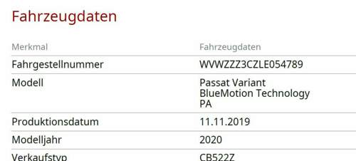

Themenstarteram 18. August 2021 um 11:34
Hallo!
ich hab mir die FIN vom Händler besorgt, und mich bei myvolkswagen.de angemeldet. Dort habe ich die FIN eingegeben, und der Wagen wurde auch gefunden.
Allerdings kann ich die Ausstattungsdetails nicht einsehen, es erscheint folgende Mitteilung:
"Aus Sicherheitsgründen können nur verifizierte Nutzer die Ausstattungsdetails sehen. Verifizieren Sie sich, indem Sie die Kommissionsnummer des Fahrzeugs eingeben. Oder aktivieren Sie We Connect / Car-Net, falls verfügbar."
Ich soll also die Kommissionsnummer eingeben, oder weConnect aktivieren...

Schicke mir mal ausnahmesweise eine Nachricht mit der FIN an mein Postfach (schicke Dir dann gleich die Ausstattungsliste per PDF zurück)...und nicht unter Druck setzen lassen (das ist eine alte Regel)...
Themenstarteram 18. August 2021 um 13:09
Hab ich Dir geschickt, danke!
