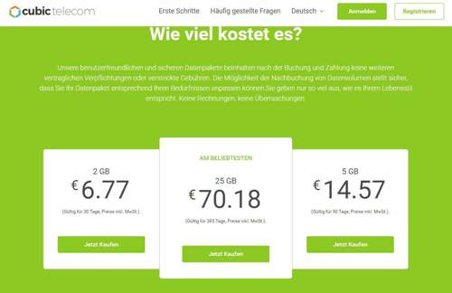

Jetzt bekommt man endlich über die Mobilfunkprovider günstige Daten und wenn man es im Auto nutzen möchte soll man sich zu Apothekenpreisen bei Audi versorgen?
>70€ für ein Jahr mit bis zu 25GB Daten...
Nein, beim MIB3 in Verbindung mit der Audi Konfiguration gibt es keine Möglichkeit an Datenvolumen zu kommen ausser die eSim entsprechend aufzuladen (Sachen wir Updates, Online Verkehrsmeldungen gehen aber auch ohne Datenvolumen).
