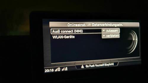

Es steht alles im Forum 100x durchgekaut. Du sollst mobile Daten im MMI verbieten.
Es ist ja nicht so, das ich nicht schon die Suche bemüht habe. Aber in den Themen mit teilweise 300 Seiten, ist es schwer bis unmöglich, die Informationen zu finden, welche man benötigt.
Ich weiß gerade nicht, wie ich im MMI mobile Daten verbieten soll.

WLAN ist nun so eingestellt, daß es die mobilen Daten nutzt.
Connect funktioniert für sich selbst gut.
Ich verbinde das Handy mit dem MMI WLAN -> mein WLAN am Handy sagt mir dann, ich muss mich anmelden und lande bei cubic Telecom
Handy wird im MMI bei verbundene Geräte angezeigt, das es den Hotspot des MMI nutzt.
Aber wo hab ich noch den Fehler drin?
Hab auch dem MMI WLAN am Handy mal eine statische IP zugewiesen, da ich dies hier auch schon öfters las, aber nix weiter.
Ich glaube aber noch gesehen zu haben, als ich gestern kurz Onlineradio hatte, das mein Handy mit dem WLAN aus dem Haus verbunden war und das MMI WLAN in der Liste angezeigt wurde. (da bin ich mir aber nicht ganz sicher).
Ich muss jetzt quasi das MMI irgendwie zwingen, sich die Verbindung über das WLAN des Handys zu holen, was am Ende nicht funktioniert und dafür dann die mobilen Daten angegriffen werden.
