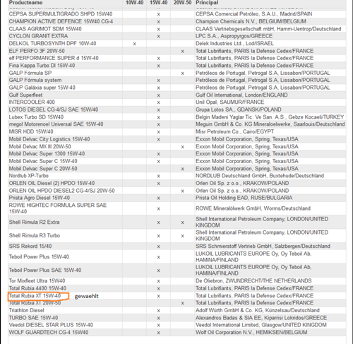

Eine Oelfrage fuehrt zu 100 Antworten... :rolleyes:
Meiner kriegt ein 15W-40 (siehe Liste) und ab und zu einen guten Schuss "Obenoel" in den Tank (= Glaubensache :D).
Batterie nicht zu klein waehlen; nimm eine, die in der Laenge das Standblech ausfuellt.
Ciao
Ratoncita
P.S.:
Das gewaehlte Oel in der Liste soll keine spezielle Empfehlung sein; ich habe es gekauft, weil ich es hier in Italien im 20-Liter Kanister guenstig bekomme.
Oele
Obenoel
Themenstarteram 24. April 2019 um 11:40
Hättet ihr mir einen konkreten Vorschlag für eine Batterie, gibt es ja Unmengen auf dem Markt.
Beim Öl werde ich auf das aus der Liste zurück greifen.
