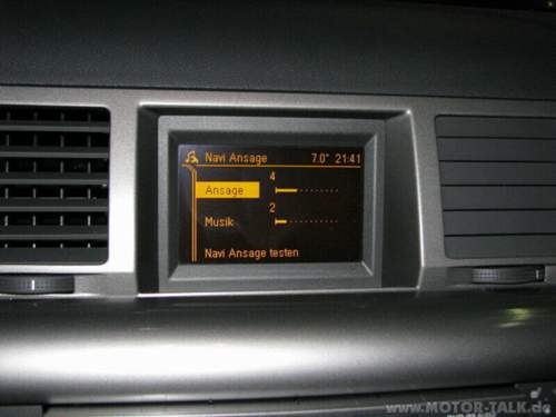

ich habe heute meinen zweiten Opel Vectra abgeholt. Er ist Baujahr 03/2006. Mit dem letzten war ich sehr zufrieden. Dieses mal hat er ein eingebautes Navi (CD 70 Navi). Auf dem Weg nach Hause habe ich feststellen müssen, dass das Display nur die standard Pfeile darstellt aber nicht die Karte. Dieses konnte sogar das Navi von 2003, welches ich in einem der letzten Wagen hatte.
Laut Handbuch solltes es aber in der Lage sein mir eine Karte anzuzeigen (es hat ein Color Display).
Sollte ich eine Karte sehen können oder ist es korrekt, dass im Kartenmodus alles schwarz ist? Wenn ich auf Splittscreen schalte habe ich die Pfeile und die andere Hälfte schwarz.
Vielen Dank für Eure Hilfe.

Das CD70 mit CID hat Kartendarstellung. Wenn du den Wagen bei einem Händler gekauft hast, ruf den morgen gleich an. Es könnte das Videokabel (der richtige Name fällt mir gerade nicht ein...) sein.
MfG
Marco
hört sich fast so an wurde das CID nachgerüstet und man hat beim FOH den falschen Codeindex programmiert, dass keine Kartendarstellung funktioniert. Ganz komischer Fehler.
Mfg David
Hast Du vlt. ein Bild? Das CD70 läuft auch mit GID, dann hast Du aber keine Kartendarstellung sondern nur die Pfeile. Dieses Display zeigt schwarz/orange an. Das CID stellt dagegen grau dar mit schwarzer Schrift, die Pfeile sind rot, Karte ist bunt.
Bin mir eben nicht sicher und werde es morgen früh gleich mal überprüfen. Ich glaube aber, dass die Pfeile rot sind.
soll jetzt nicht blöd klingen, aber bist Du auch im Untermenü vom Navi drin? Also sprich: Navi-Reiter anwählen und einmal auf den großen, runden Jeopardy-Buzzer hauen.
Denn wenn Du im Hauptmenü bist und nur auf den Navi-Reiter gehst, dann hast Du wirklich nur die Pfeile. Die Karte gibts nur im Untermenü.
Wenn Du das wusstest, nix für ungut. Es ist nur manchmal so, dass die einfachsten Sachen schief laufen. Ich schließ da nix mehr aus.
Das Display ist definitiv Grau/Rot. Ich werde dem Autohändler heute mal auf die Pelle rücken.

Drück mal während du navigierst auf den großen Button. Dann wechselst du von Pfeil auf Karte, wenn du 2x drücks,t hast du dann Pfeil und Karte.
So sollte es zumindest sein!

Original geschrieben von jensemann12
... ist es korrekt, dass im Kartenmodus alles schwarz ist? Wenn ich auf Splittscreen schalte habe ich die Pfeile und die andere Hälfte schwarz.
Danach können wir korrekte Bedienung voraussetzen. ;)
Die Beschreibung deutet somit auf ein fehlendes/defektes/nicht richtig sitzendes RGB-Kabel hin und das kann man gut selbst kontrollieren.
Radioseitig braucht man Doppel-DIN-Klammern oder beispielsweise dünne Inbusschlüssel, displayseitig nur einen Tx20-Schrauber. :p
