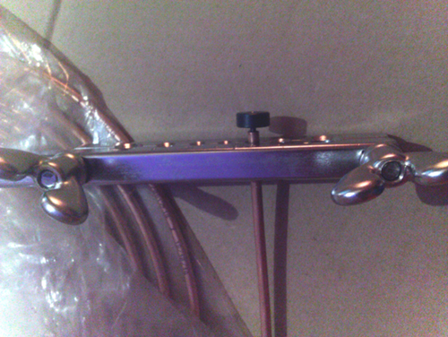

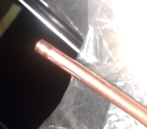

Kannst du mal ein Foto von dem Billigwerkzeug machen und was du geändert hast. Ich finde es kritisch das meines die Oberfläche des Rohres verletzt, ich seh das als Sollbruchstelle und nehm den Müll deshalb nicht. Schon garnicht bei Kunifer...

Hast du denn irgendwelche Nachweise die deine Thesen irgendwie untermauern?
Leider werde ich ja wegen dem gelaber nie erfahren was nun mit dem Werkzeug ist und ob er wirklich gefährliche Sollbruchstellen fabriziert hat.
