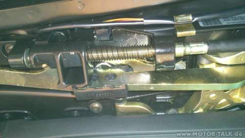

Themenstarteram 17. August 2014 um 13:23
Hallo
Fehler auslesen bei Opel hat meine Mutter mal gemacht. Sie hat sich das natürlich nicht richtig gemerkt. Aber es soll was mit einem oder mehreren Hallsensoren zutun haben.
Wenn ich die Plastikverkleidung vorn vom Dach abbaue sehe ich die beiden Kunstoffblöcke links und rechts. Sind beide leicht eingerissen aber nicht ganz durchgerissen. sieht für mich noch nicht so aus als wäre das der Grund.
Stell aber gleich mal 2 Fotos rein.
Boris
ja,die meine ich.die mechanik betätigt 1x ja den haken der in den scheibenrahmen geht für "dach zu".und zusätzlich über einen seilzug noch iwas im dach,das kann man aber leicht verfolgen.wenn dort der ablauf nicht mehr syncron oder gestört ist gibts n fc bzw piepen.
das muß nicht der fehler sein,aber es ist eine fehlerquelle...

türlich,funzt wie neu und das ohne über 1400€ für diese hakenmechanik dem kunden zahlen zu lassen.mit glück lässt sich das richten.
Hallo Boris,
Am linken vorderen Schloss sitzt ein Hallgeber, der beim Öffnen des Schlosses über besagten Kunststoffklotz (Spindelmutter) angesteuert wird. Bekommt das Steuergerät innerhalb von 5 Sekunden kein Signal von dort, erfolgt die von Dir vernommene Pieptonfolge. Sieh nochmal genau hin, ob der Klotz nicht doch von dem Riegel abgeschert ist.
Notfalls demontierst Du die Abdeckung. Sind 4 Schrauben, die Du siehst und weitere 8 horizontale zwischen Verdeckhaut und Himmel.
