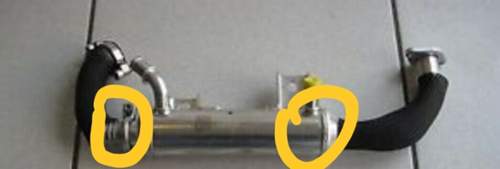

Der kaputte Schlauch dient zur Steuerung der Turbo-Lamellen (VTG). Wenn die Ansteuerung nicht funktioniert, gibt's entweder Ruß durch falsches Gemisch oder Notlauf.
Der Ruß kann dann auch durch den AGR-Trakt rausdrücken, ja. Der Kühler selbst ist wohl nicht das Problem. Eher die Schellen. Siehe Bild

Und zum Leck: Ich war bei einem anderen bekannten mit Werkstatt und wir haben den Austritt gefunden. Es ist das Rohr, das vom AGR Kühler zum Einlasskrümmer geht. Ob es die Schelle oder ein Loch im Rohr ist, muss ich noch herausfinden. Austritt ist aber nur wenn man voll durchtritt.

Ich war mit dem Wagen beim FOH und habe alles erzählt und den Rauch aus dem Motor beim durchdrücken im Stand gezeigt. Der Meister hat genauer hingeschaut und auf die Schelle vom AGR-Kühler gezeigt. Er hat gesagt, dass es kein Wunder ist, dass keine Leistung in hoher Drehzahl aufkommt, wenn die Abgase dort entweichen.
Ich habe den AGR-Kühler jetzt selber ausgebaut und die Schelle abgemacht. Was komisch ist, es ist gar keine Dichtung vorhanden... Ich denke Übeltäter gefunden. Leider gibt es weder die Schelle noch die Dichtung bei Opel zu kaufen, nur alles komplett.
Kann ich sowas selber basteln oder hitzebeständige Dichtmasse benutzen?
Die Schelle sollte wiederverwendet werden. Einfach mit Auspuffmasse abdichten.
Ich habe mir überlegt beim Autoteileshop eine Dichtungsmatte zu kaufen und dort dann eine passend auszuschneiden. Bis wieviel Grad müsste die beständig sein? Denke so 400°, oder?
Würde irgendwas Klebeartiges nutzen. Die Schelle wird sehr fest gezogen. Da wird nicht viel Platz für so eine Matte sein. Wenn doch, sollten 500-600°C Max möglich sein.
Was würdest du denn klebeartiges empfehlen? Habe aber Angst, dass das dann innen reinfällt und so in den Verbrennungsraum.
500-600 an der Stelle sind nicht mehr... 400 passt schon. hau da Auspuffdichtmasse rein und gut ist.
