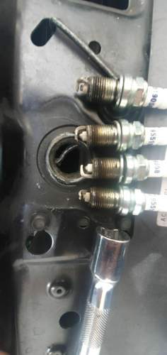

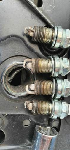

Habe mir heute mal die Kerzen angesehen die sehen soweit ok aus aber ich habe neue von Bosch bestellt einfach vorsorgen.
Ich habe dann den Wagen heute mal im stand laufen lassen
Und mir alles in Ruhe angeschaut und mal bisschen gehört aber da er so unrund läuft kann man nicht viel raus hören.. Dann habe ich mir mal die Abgase angeschaut es war nichts zu sehen kein Rauch nichts ob wohl er so viel Öl frisst... Dann habe ich die Hand mal vor den auspuff gehalten dabei ist mir aufgefallen das er nicht nur ab drückt sondern auch meine Hand ransaugt für kleine Momente

Da werden die Ventilsitze platt sein. Wurde denn das Ventilspiel schon mal eingestellt?
Theoretischer letzter Hoffnungsschimmer: Kalte Lötstelle an der Drosselklappe.
Kompressionstest dann noch mit einem Druckverlusttest ergänzen und gegebenenfalls schauen wo die überschüssige Luft hin geht (ich tippe auf Auspuff).
