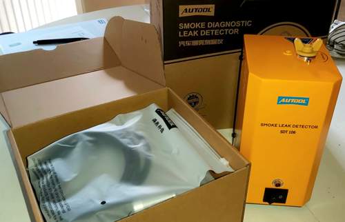

Zur Not musst du das System abdrücken lassen mit Nebel da P0171 Fehler deutet auf Falschluft im System.

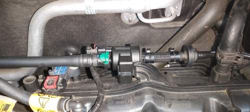

Das Tankentlüftungsventil habe ich ausgebaut mit dem Schlauch und dem Rückschlagventil dran, wenn man reinpustet kommt ein leicht leiser Ton am anderen Ende raus, ist das gemeint oder muss man das durchpusten deutlich spüren am anderen Ende?

Ja wenn du reinpustest entweicht die Luft von der anderen Seite? Auch wenn er nur leicht durchlässt handelt es sich dann um ein defekt und sollte erneuert werden.

Mit einer Nebelmaschine abdrücken.
Aber das mit dem durchpusten haben auch schon andere gemacht.
Hast du denn ohne Rückschlagventil geprüft?
Denn mit Rückschlagventil geht das nicht. Muss du ohne prüfen.

@Audiforever2010 nein da kommt keine spürbare Luft raus die entweicht, nur ein leiser Ton, wenn ich reinpuste und das andere Ende zu halte kommt nichts

@hwd63 habs mit rückschlagventil probiert, ich probiers mal ohne
@Montecristo10
Was glaubst du denn woher der Ton kommt?
Klar muss Du das ohne Rückschlagventil machen.
